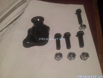

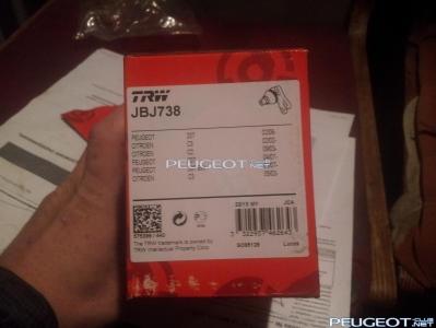

На днях заехал на диагностику, где приговорили шаровые, причем сайлентблоки в очень хорошем состоянии. поэтому озадачился поиском, т.к по всем каталогам или рычаг в сборе или только сайлентлоки, в итоге были найдены шаровые производства TRW. В комплект по мимо самой опоры входят болты с гайками.

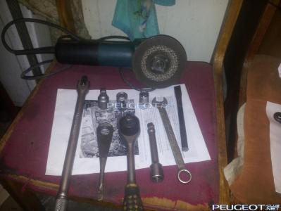

Что потребуется из инструмента:
1. Домкрат с подставкой или подъемник
2. головка и ключ на 17
3. Хороший вороток
4. Трещетка
5. Пара удлинителей
7. Зубило. молоток
8. Зависит от того где эта операция выполняется, если как я на яме. то лучше УШМ с заточным кругом, если на подъемнике то, дрель и сверла 3мм и 10мм
9. WD-40
10. Пару литров пива

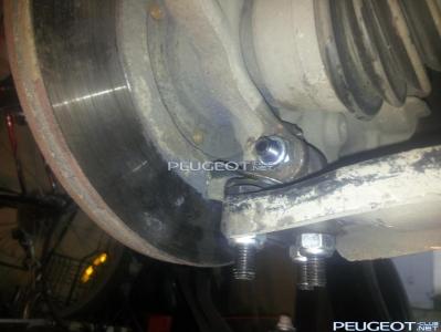

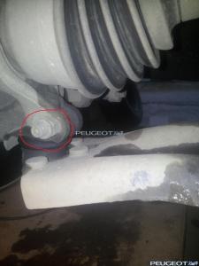

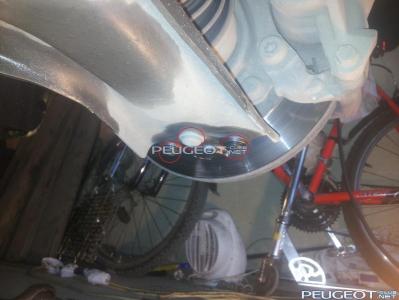

Снимаем колесо и откручиваем стопорную гайку и вытаскиваем болт фиксации шаровой с поворотном кулаке. как следует пробрызгивая ВДЭшкой

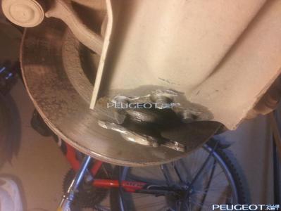

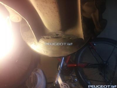

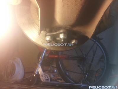

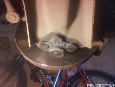

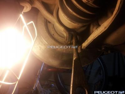

Затем стачиваем УШМ заклепки с помощью которых шаровая крепиться к рычагу. причем рекомендую сточить на пару мм и саму шаровую. Потом вставляем зубило между шаровой и рычагом и сбиваем шаровую с остатков заклепок. Если все происходит на подъемнике, то просто высверливаем заклепки и процедура сбивания отпадает. затем забиваем зубило в паз на поворотном кулаке, тем самым ослабляем палец шаровой и вытаскиваем ее. Затем при помощи УШМ стачиваем остатки заклепок и выбиваем их.
ВАЖНО, не отодвигать сильно ступицу, а то может привод вылететь из коробки, и прольеться масло.

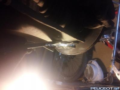

Установку шаровой производим следующим образом, вставляем болты в рычаг, начинать нужно с центрального, убираем зубило из поворотного кулака и одновременно вставляя палец шаровой в поворотный кулак вставляем болты, закручиваем гайки. Слегка постукивая молотком по основанию шаровой ставим палец на место в поворотном кулаке, вставляем фиксирующий болт в повротный кулак и ксе как следует от души затягиваем., одеваем колесо, опускаем машину, и еще раз все потягиваем. Наливаем пиво и наслаждаемся выполенной работой
