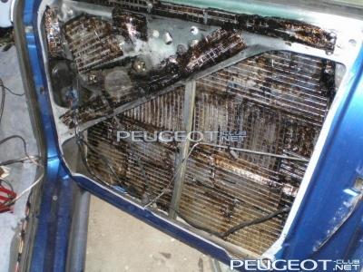

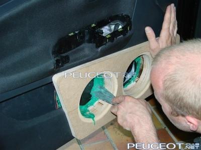

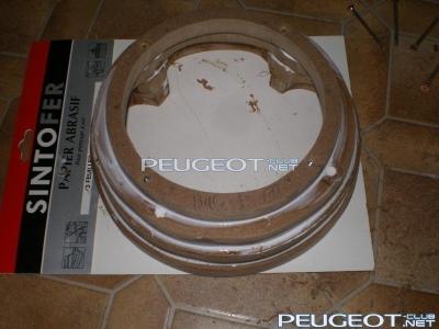

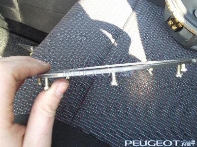

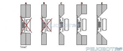

Роман Колосков Posted September 21, 2013 Share Posted September 21, 2013 (edited) Привет. Думается эта тема будет необходима многим владельцам марки Peugeot. А уж на собственном примере владения универсалом которые отличаются дрибезжанием всего что только можно, данная тема является просто необходимой инструкцией к уменьшению всех посторонних шумов. Имеет смысл вместе с установкой шумоизоляции все съемные элементы ставить на новые пистоны. На предыдущем авто Opel я дверную обшивку с внутренней стороны проклеивал поролоном с небольшим выступом вперед. Так же ставил на новые пистоны. И на новые крепежи ставил колонки, предварительно под них вмонтировал деревянные круги, чтоб уменьшить их скрежет и вибрацию. Задняя полка так, же снималась и к ней приклеивался поролон. Конечно эти работы не требовали особых затрат. Из оригинала были только новые пистоны и купленный клей момент и поролон. Все делал самостоятельно. На всю проклейку с высушиванием ушло 3 дня. Но к сегодняшнему авто хочу уже подойти более серьезно, вплоть до снятия торпеды и проклейки колесных арок. Пока, что на весь авто куплены новые пистоны на все что только можно. Обшивку буду клеить уже новую. Есть желание сделать салон белым, хоть он будет и не практичным. А вот какие материалы лучше использовать, мне бы тоже было бы интересно узнать. Edited September 21, 2013 by Роман Колосков Link to comment Share on other sites More sharing options...

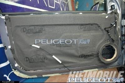

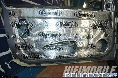

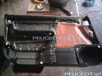

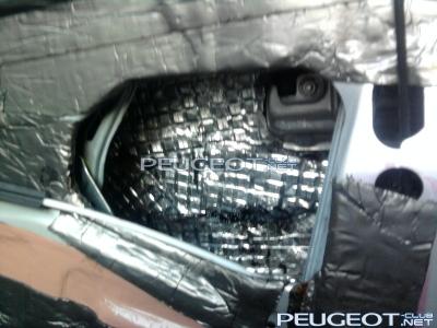

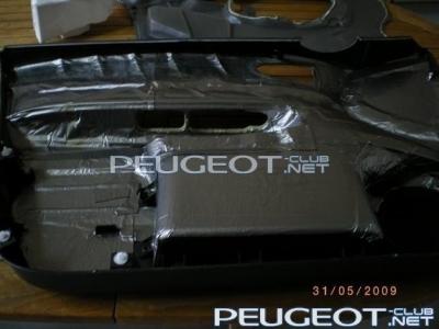

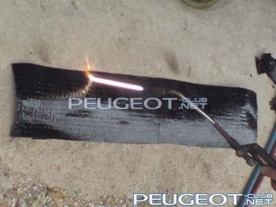

Роман Колосков Posted September 21, 2013 Share Posted September 21, 2013 Вот вариант шумоизоляции авто от французов. Link to comment Share on other sites More sharing options...

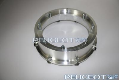

Роман Колосков Posted September 21, 2013 Share Posted September 21, 2013 Для вариантов авто с запасным колесом в багажнике предлагается изготовление короба. Link to comment Share on other sites More sharing options...

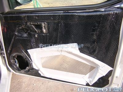

Generator Posted October 23, 2013 Share Posted October 23, 2013 Двери клей троечкой.без фанатизма 10 листов хватит за глаза.а вот для тепло и шумоизоляции положить бы еще сплен 8мм и битолон (герметон) на обивку.тогда будет вообще отлично Link to comment Share on other sites More sharing options...
Новик Posted October 29, 2013 Share Posted October 29, 2013 Спорить не буду,когда купил машинку колонки стояли только спереди,решил поставить на зад,в обшивку,играли тихо и дребижали,недавно проклеил шумкой 45р за метр,обшивку по краям уплотнителем(в хоз маге купил) отверстие в двери тоже заклеил стало на много лучше,пищалки в перед(в панель)и блины на полку,теперь саб выполняет роль стульчика в прихожей Link to comment Share on other sites More sharing options...
