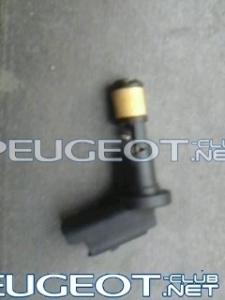

Полез я снимать датчик коленвала, а там оказалось он вообще отвалился от основания. Этот кусок я просто вытащил, а обломок так и не могу снять,т.к там сорваны грани на болте.
Кто, что думает... как можно его выкрутить?

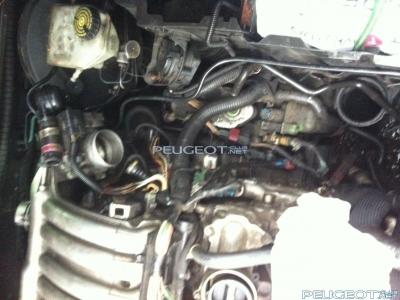

чётко под дроселем на колоколе коробки.
ну да,чуть левее дросселя,между полублоками есть ниша за термостатом,3 шланга из него выходят,вот в нише за этим тройником он зараза и стоит..помучаешься немного лезть к нему..
