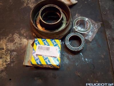

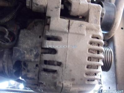

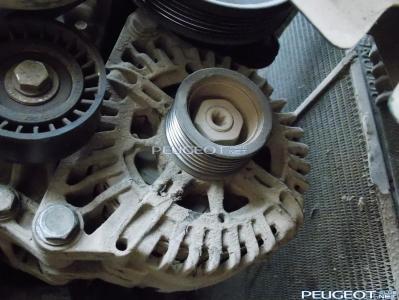

Заменил сегодня подшипник в муфте компрессора кондиционера,(если интересно сделаю фото отчет),но сейчас не об этом.Получился неприятный геморой.Прикрепленный файл  [Peugeot-Club.net] - DSCN1986.JPG   236,68К   Количество загрузок: 117Заказал подшипник SNR,якобы французкий 35BD219DUK номер по экзисту.Выпресовал старый,запресовал новый в муфту,ставлю муфту на место и не могу сделать и оборота,начинает цеплять внутренней частью за электромагнит.Первая мысль что где то затупил.Запресован аккуратно до конца,немного стянул его.Вращается спокойно но видно не вооруженым глазом,что шкив идет восьмеркой,биение около 2мм,не поленился вытащил его назад,поставил старый на место.Несмотря на то что он разбитый и есть внутренние люфты,восьмерка на нем отсутствует,отсюда вывод что подшипник брак.Подскажите нормального производителя подшипников.Помимо муфты надо еще на генераторе подшипники поменять.Помогите опознать генераторПрикрепленный файл  [Peugeot-Club.net] - DSCN1986.JPG   236,68К   Количество загрузок: 117Прикрепленный файл  [Peugeot-Club.net] - DSCN1991.JPG   224,73К   Количество загрузок: 57Прикрепленный файл  [Peugeot-Club.net] - DSCN1992.JPG   154,45К   Количество загрузок: 36.Снимать его ради того чтобы замерить подшипники,займет не мало времени,Кто то же менял подшипники на нем самостоятельно? подскажите размеры.

А размеры подшипника компрессора какие?
Фирмы нормальные NACHI, NSK
а вот ссылочку почитай там только про 307 http://forum.aves-peugeot.ru/viewtopic.php?f=5&t=23579&start=0
