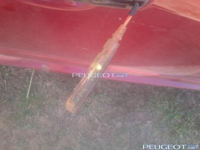

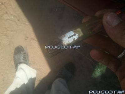

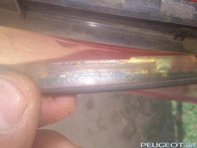

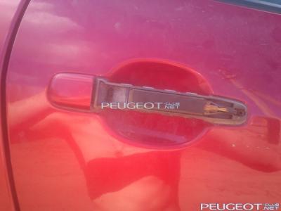

Кто нибудь видел в живую датчик? меня интересует его ремонтопригодность... Кстати, скоро выложу его фото...

датчик который сенсор ручки двери

неа, арт. не дам, но знаю што ручка в сборе стоит 3 тыр. у меня, кстати, заработало, но нужно немного доработать магнитный контур в датчике))
