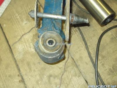

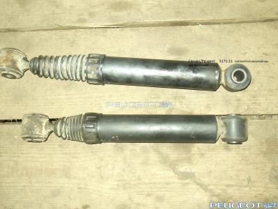

Решил я отремонтировать заднюю ось, при разборке оказалось что умерли задние сайлентблоки, из амортизаторов выдавило нижние сайлентблоки и естественно их разбило, балка тоже ремонту уже негодно. Была у меня от донора балка, на спидометре у него была цифра 3335683. При разборе донорской балки оказалось что она была в хорошем состоянии.
ниже фото.

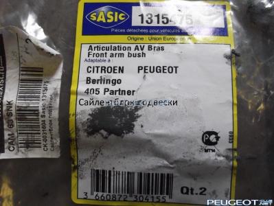

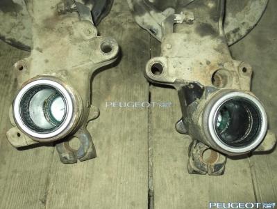

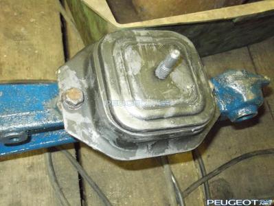

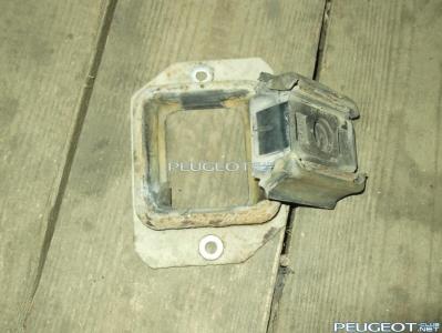

фото по запчастям.

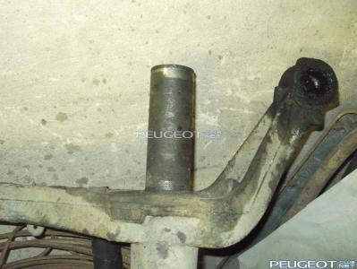

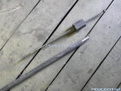

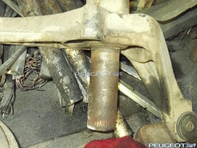

Выбивать торсионы с помощью самодельной выколодки (просите токаря) либо подходящей арматурой, предварительно все проливать WD-40.
Мои выколодки фото ниже

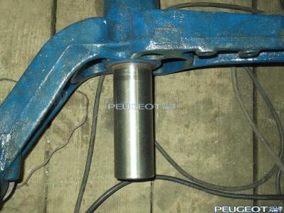

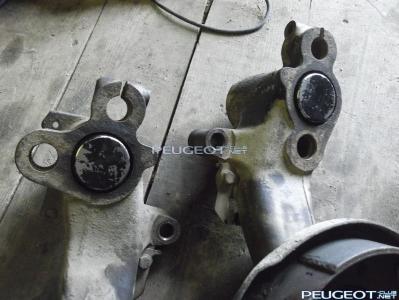

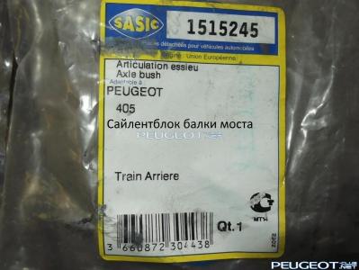

Готовые к установки детали:

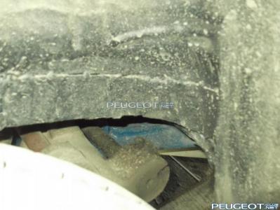

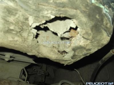

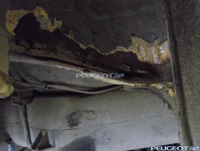

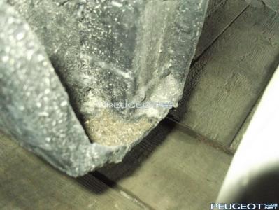

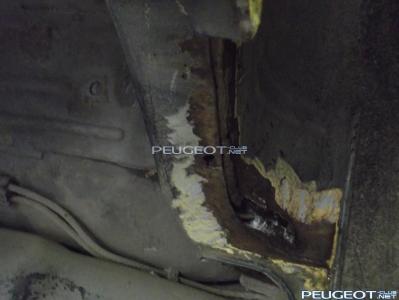

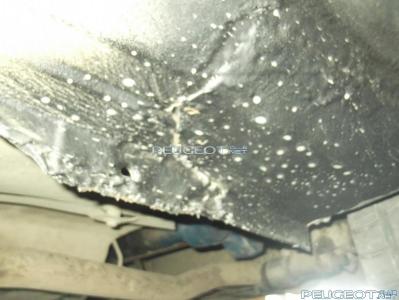

При всем этом безобразии столкнулся с проблемой! Завтра буду устранять! :facepalm:
Без комментариев!!!

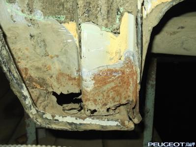

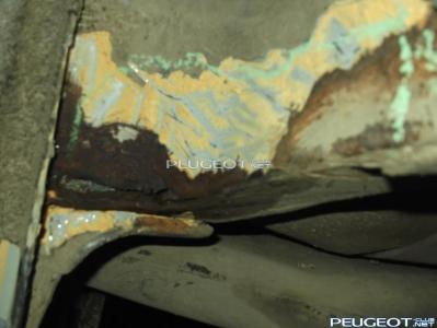

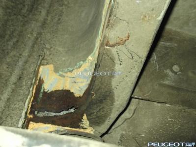

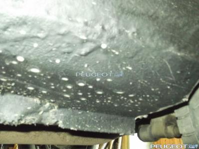

Я вообще то балку менял на другую! Внимательно читайте, проблема не только в резинках но и в железе. Дыры не в полу, а в лонжеронах и в пороге. Я все отремонтировал и поставил.
Фото завтра.
Отремонтированный порог
