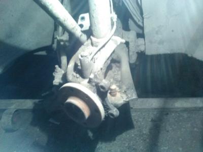

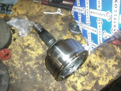

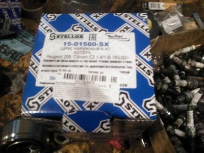

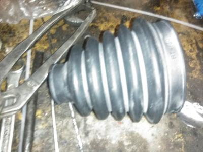

Тоже хрустели гранаты, решил поменять, а заодно и тормозные диски, колодки, стойки стабилизатора. Взял вот такие по 1500р. за штуку.
Думал, что на гранатах должны быть кольца АБС, ан нет датчик смотрит на подшипник.

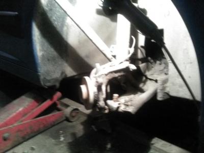

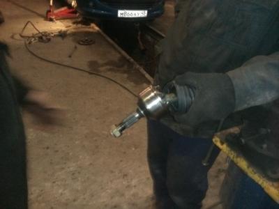

С левой стороны граната слезла нормально и оделась тоже ,а вот с правой закусило кольцо и пришлось разбить сепаратор и спилить болгаркой часть которая одевается на шлицы оси.
Совет кто будет делать сам , масло с коробки сливать однозначно в начале работы, полуоси с гранатами снимать с машины, за одно и масло в коробке ещё поменял.
Фоток делал мало, и на телефон, правая сторона машины.
Мне вот интересно друзья мои...а как Вы вообще сняли наружнюю гранату??? Я вон тоже вижу, что вроде как они есть...но в ориге всё запаяно (ориг, кстати, если кому интересно gkn) не спорю если у Вас валы китайки, то там всё понятно...
andrey270386, вытаскиваешь полностью привод с коробки, зажимаешь в тисы, а там как повезёт. Выше я писал, что одна как по маслу слезла, а вторая только через молок и болгарку. А где и чего там запаяно?
