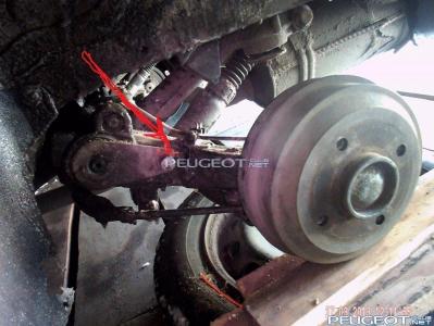

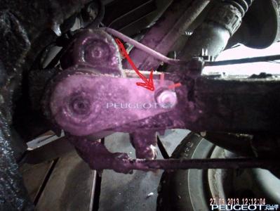

Срезало болт в задней балки. Я его высверлил нарезал новую резьбу поставил болт на 8, современем появился лювт и стук. что делать?
я ослеп! ааааа!
болт стоит но у него есть небольшой люфт отверстие было рассверлено на 8 после тога как срезало старый.
в балке
Именно в ней,иначе так и будет ломать.Вообще известная болячка.Ставят втулки,становиться жестче но нужно шприцевать.
