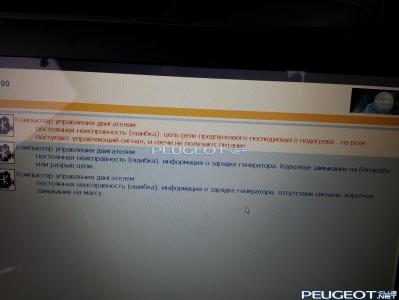

spartak76 Posted March 17, 2013 Share Posted March 17, 2013 Ребята помогите,во что мне выльется ремонт этих ошибок,если бы не купил пежо планет то и знать бы не знал,так,как машина ведет себя нормально 607 дизель 2,7 ? Link to comment Share on other sites More sharing options...
master1 Posted March 17, 2013 Share Posted March 17, 2013 1. проверь предохранитель нагрева свечей у тебя нет питания насиловых контактах реле.2 а с генератором надо смотреть так и нескажешь. Link to comment Share on other sites More sharing options...
spartak76 Posted March 17, 2013 Author Share Posted March 17, 2013 А номер предохранителя не подскажете,и где он находится ? Link to comment Share on other sites More sharing options...
