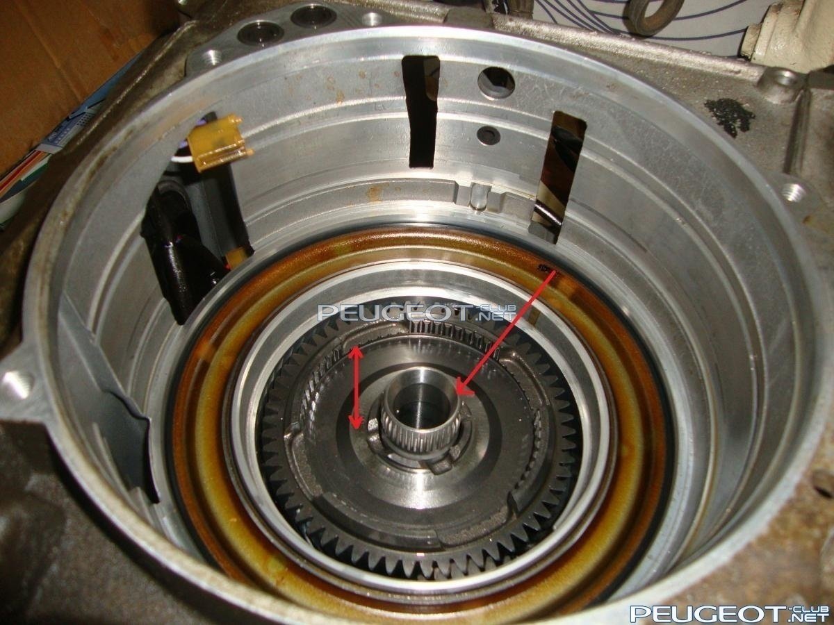

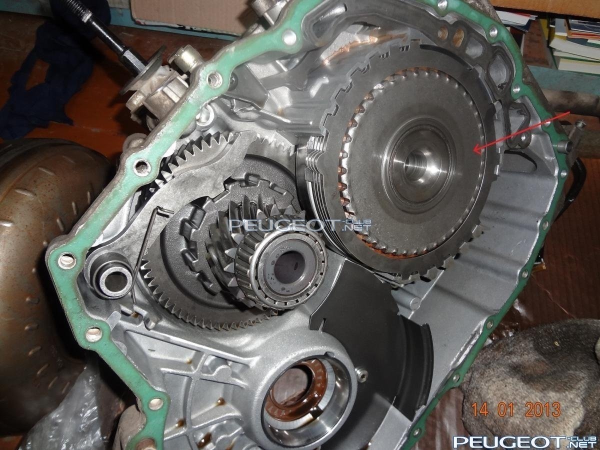

ZEROwest Опубликовано: 22 февраля 2013 Поделиться Опубликовано: 22 февраля 2013 Всем привет накрылась у меня коробка 4hp20 разобрал сам, перебрал теперь при сборке всякие непонятки вылазеют было куплено и заменено : насос, фрикционы, рем комплект коробки, и новый ГТ.А вопросы вот какие щас на фото попробую объяснитьвот эту штуку вверх вних дергаешь а она болтается т.е. ход есть не знаю должен он быть нет?следуещее фото это же только с обратной стороны а когда коробка половинится обратно она соприкасается с насосом вот фото так вот кто разбирал может помнит или кто то наверняка знает просто теперь уже думаю 1. так и должно быть так как оно не до конца собрано на первом фото сверху ставятся еще запчасти2. насос новый меньше толщиной (хотя оригинал)3. какая то шайба может стояла между насосом и вот этой железкой не знаю как ее обозвать хотя когда разбирал все по шагово фотографировал вроде бы ничего небыло!Кто что подскажет??? Ссылка на комментарий Поделиться на других сайтах Больше способов поделиться...
