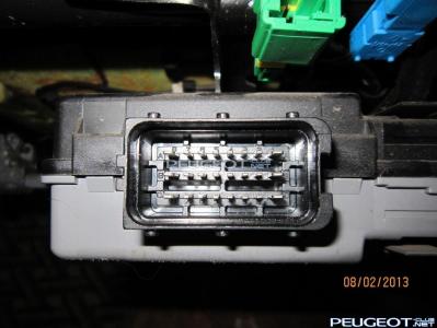

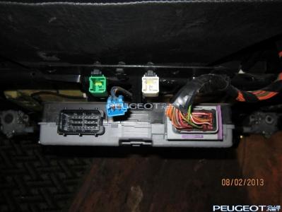

Debygger Posted February 8, 2013 Share Posted February 8, 2013 В общем у меня салон велюр и сидения регулируются механически. Хочу купить кожаный! Много ли проблем будет с подключением сидений? Link to comment Share on other sites More sharing options...
zu310 Posted February 9, 2013 Share Posted February 9, 2013 Посмотри под своими сиденьями,есть ли пустые фишки которые выходят с пола.Если есть,то проблем не будет.Если нет,то придётся тянуть +и-.Но не будет памяти. Link to comment Share on other sites More sharing options...

Debygger Posted February 9, 2013 Author Share Posted February 9, 2013 (edited) Посмотри под своими сиденьями,есть ли пустые фишки которые выходят с пола.Если есть,то проблем не будет.Если нет,то придётся тянуть +и-.Но не будет памяти.Что бы не попутать, куда подключать плюс и минус? Edited February 9, 2013 by Seregin Link to comment Share on other sites More sharing options...
Debygger Posted August 18, 2013 Author Share Posted August 18, 2013 Может кому пригодитсяИтого:A6, C8, C7 -это минусВ8, В7, А7- это плюсТеперь работает, только без памяти Link to comment Share on other sites More sharing options...
