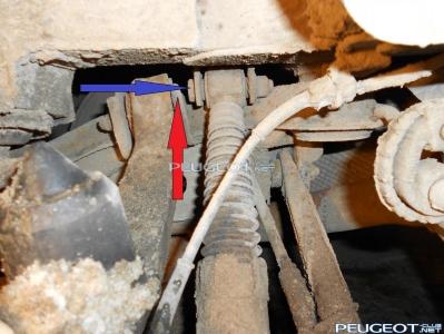

При замене заднего амортизатора возникла проблема извлечения верхнего болта
Прикрепленный файл  [Peugeot-Club.net] - DSCN0304.JPG   216,7К   Количество загрузок: 56

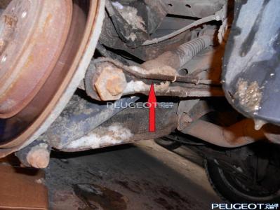

Вывешивание кормы на задней балке результатов не дало. Нужно ли снимать указанный рычаг?Прикрепленный файл  [Peugeot-Club.net] - DSCN0305.JPG   199,19К   Количество загрузок: 51

Да-тоже присоединяюсь к вопросу,аммо в багажнике лежат.Посмотрел по быстрому-так и не понял как их снять.Там по ходу ключ накидной с трещоткой нужен,потом вопрос с болтом.Короче кто менял-подскажите.

Сверху болт откручивать не надо.Откручивается крепление(2 болта под внутренний шестигранник),соответственно и рычаг снимать не надо.
