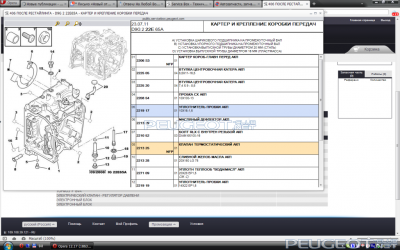

@шкет, это куски клапана - термостата, которые устанавливаются на реновские коробки дп-0. его можно не ставить вообще! я их всегда выкидываю при ремонте! а вообще его место расположения под гидроблоком, чуть ниже двух резиновых колечек уплотнительных!

нужна схема по сборке вала ,и еще про ентот термостат увидеть его на схеме чтоб можно было!

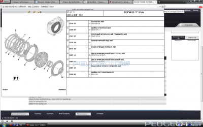

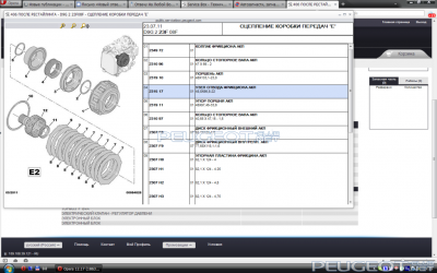

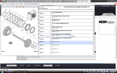

сборка фрикционов,и енти детали которые я фоткал найти на схеме
вот только так
а вы видели енти датальки в коробках недоходит где они могут быть на схеме=(
