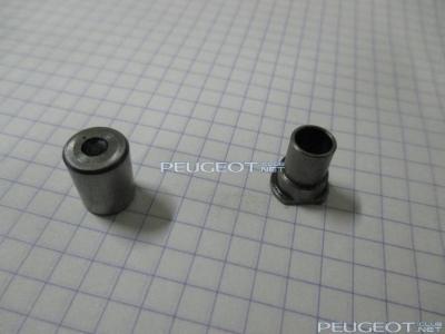

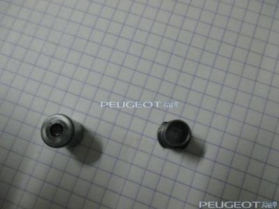

привет,есть вопрос по акпп dp-0 в картере обнаружил детали которые находились в свободном плавание,подскажите откуда они очень надо!
Фотки скину!
похоже на обломки электромагнитного клапана
