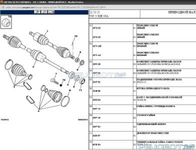

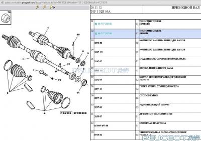

kav-psk Posted December 18, 2012 Share Posted December 18, 2012 Люди добрые, подскажите кто менял привода на 307(коробка BVM5), привода какого производителя покупали. оригинал идеальный вариант, но дорого ... Может кто подскажет, какой длинны они должны быть??? Пежо 307 2006 г. VIN VF33ANFUL84715093 в сервис боксе по твоему vin почему то два варианта...нужно проверять но спецификации (по коду каждой детали) Link to comment Share on other sites More sharing options...
