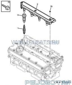

bolshoy_63 Posted December 13, 2012 Share Posted December 13, 2012 (edited) На EW10A сверху модуль зажигания на 2-3 болтах. Под ней свечи. Edited December 13, 2012 by bolshoy_63 Link to comment Share on other sites More sharing options...
1122 Posted December 13, 2012 Author Share Posted December 13, 2012 На EW10A сверху модуль зажигания на 2-3 болтах. Под ней свечи.Спасибо за картинку. До модуля зажигания ещё не добрался, не нашел где на пластиковой крышке винты. Link to comment Share on other sites More sharing options...
