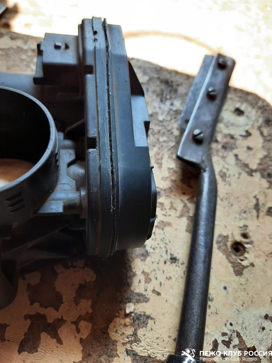

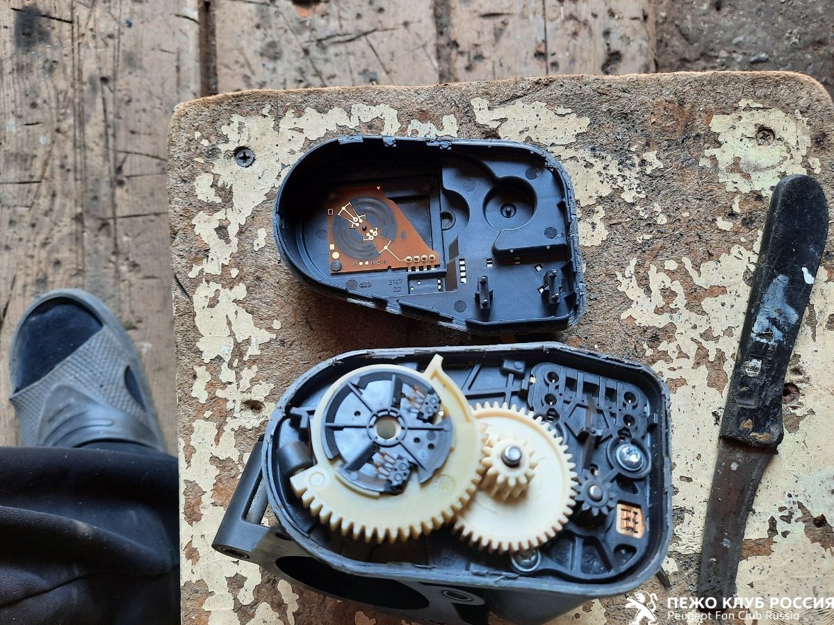

ukladhik Опубликовано: 28 июня 2023 Автор Поделиться Опубликовано: 28 июня 2023 Всем доброго дня, наткнулся на это https://www.drive2.ru/l/565655027977289745/ , посмотрел как устроены внутренности под крышкой и только после этого смело распилил свою заслонку не имея запасной, пилил стараясь оставлять внутреннюю стенку нетронутой, почистил края от распила продул воздухом, смазки внутри нет никакой ни на шестеренках, ни на дорожках сопротивлений, подогнул - вернее поднял контакты повыше для лучшего контакта с дорожками, смазывать ничем не стал, сжал крышку с корпусом струбцинкой оставляя зазор пропила, спаял паяльником в пяти метах скрепками из медной проволоки и по кругу промазал клеем гелем момент, вышел на трассу проехал тридцать км туда сюда до 130-160кмч, итог; ошибка P0121 дефект несоответствия сигналов ушла насколько покажет время , и того ресурс заводской дроссельной заслонки в моем случае 16 лет 220 т.км., всем спасибо, благо дарю 1 Ссылка на комментарий Поделиться на других сайтах Больше способов поделиться...
