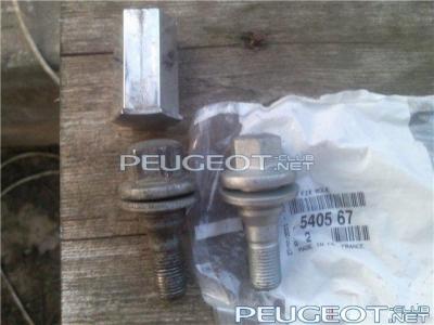

Хочется с номером определится с которыми декор не выпадает.Брал в exist,а он зараза за прошлый год номера не сохранил,так что номер йок.Подожду

фото болта с маленькой головой
Прикрепленный файл  peugeot-club.net - ee33d2ab20e4.jpg   71,07К   Количество загрузок: 36

Забыл сразу отписать - забрал болты сасик которые по 105 руб. Они один в один как оригинал...5405.44.
