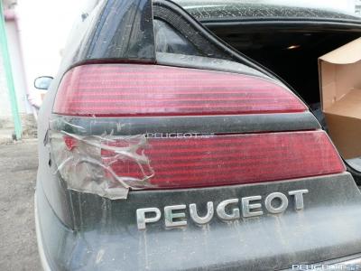

вот такой фонарь был.

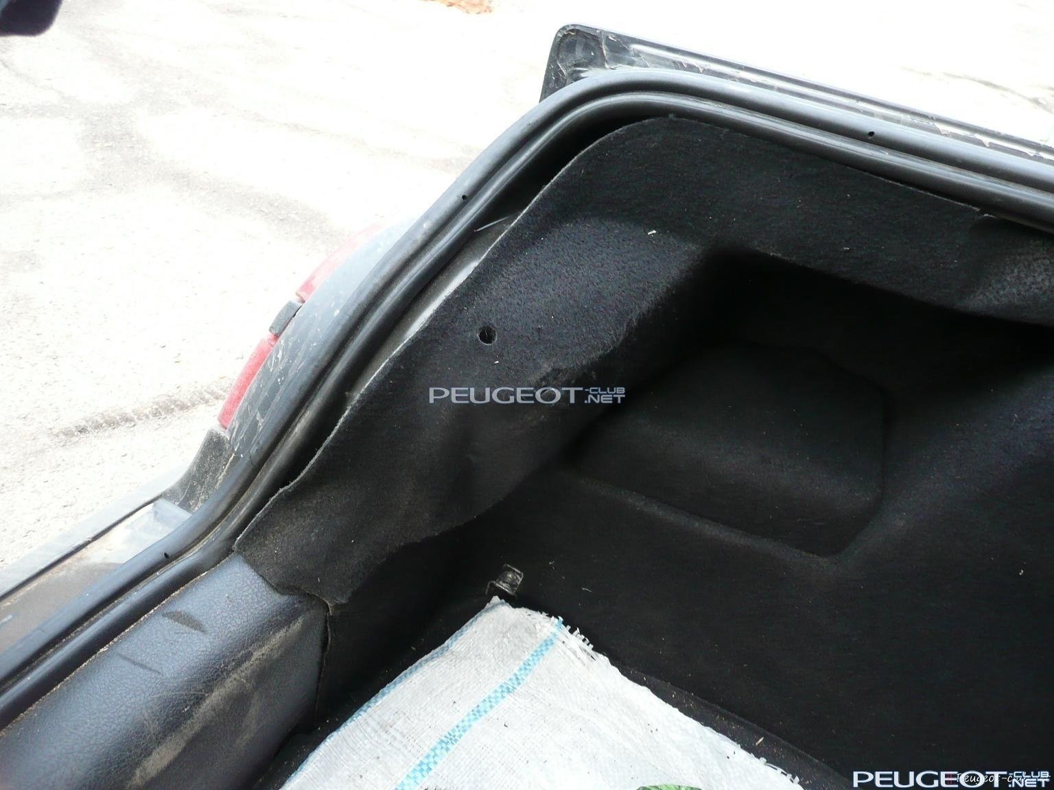

отодвигаем обшивку

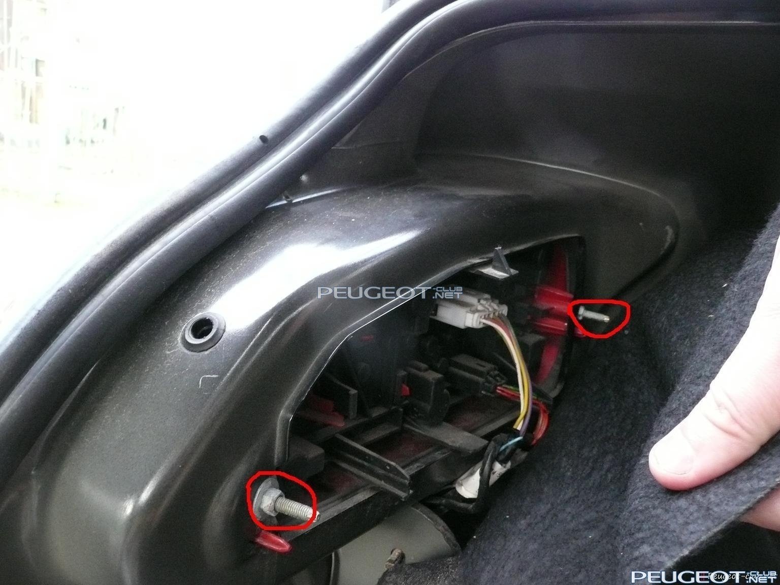

отсоединяем 2е фишки. верхняя белая, нижняя черная. откручиваем 2 гайки на 8

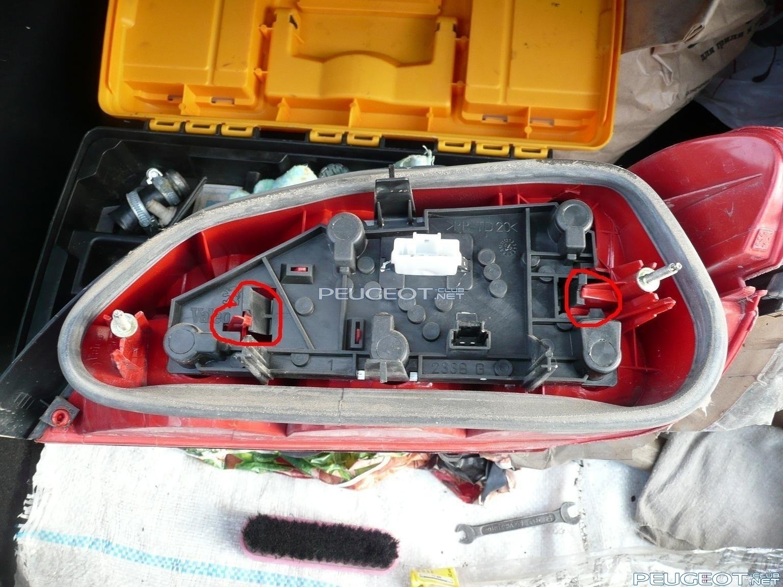

вытаскиваем фонарь. чтобы вытащить плату, отгинаем два фиксатора

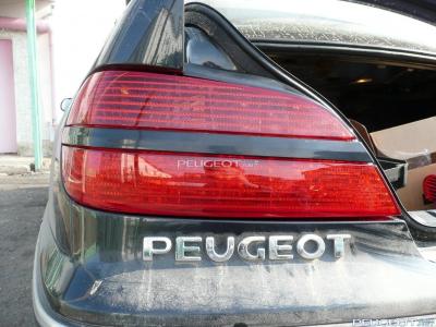

итог
