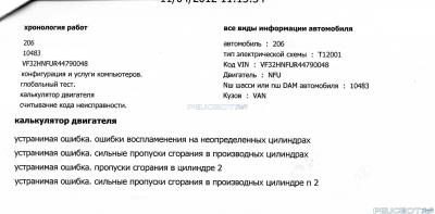

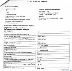

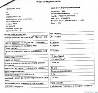

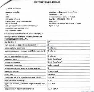

Съездила к офицалам на диагностику, результат прилагаю ниже. Дали рекомендации, в них указали что нужно менять полностью гидроблок АКПП+частичная замена масла, сальник и прокладку АКПП, также свечи зажигания, но в другом сервисе не на дилере, сказали что достаточно только клапаны заменить и свечи, вот теперь незнаю что будет правильнее, гидроблок или только клапаны....((((

Думаю замена клапанов и смена масла поможет.
А с пропусками - начать со свечей...
Для начала разберись с пропусками зажигания в двигателе!!!
Потом с датчиком температуры масла в АКПП, установлен на жгуте блока гидроклапанов.
Может все и наладится.
Пожалй да, порядок действий постом выше будет правильней...
