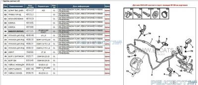

xared Опубликовано: 13 апреля 2012 Поделиться Опубликовано: 13 апреля 2012 По первой меняй датчик давления масла ГУРа, стоит на труке ГУР синяя колодка, хотя попробуй для начала посмотреть разъем и проводку, возможно плохой контакт. Продаеться обычно вместе с трубкой, но я и отдельно нашел, если с Мск могу подсказать где есть ) Ссылка на комментарий Поделиться на других сайтах Больше способов поделиться...

maloi001 Опубликовано: 14 апреля 2012 Автор Поделиться Опубликовано: 14 апреля 2012 Случайно не 4015,09 или AES1509 Ссылка на комментарий Поделиться на других сайтах Больше способов поделиться...
xared Опубликовано: 15 апреля 2012 Поделиться Опубликовано: 15 апреля 2012 Угу, он самый 4015,09 при чем аналогов нет ( Хотя опять же нужно по вину смотреть т.к. тут для двигателя TU3AF! Ссылка на комментарий Поделиться на других сайтах Больше способов поделиться...
