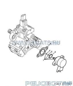

DENIZ Posted May 4, 2012 Author Share Posted May 4, 2012 короче поменял ролик , ремень и демпфер)))) умерло почемуто всё))) только руль стал легче крутится, расход херачит, на неделе попробую грм поменять, может сбился, я на нем уже 40 тысч проехал. после замены отпишусь. Давай, с нетерпением жду ! Уже незнаю что делать! На праздниках хочу посмотреть клапан ЕГР и датчик на ТНВД! Может в них причина... Link to comment Share on other sites More sharing options...
wsadnick Posted May 27, 2012 Share Posted May 27, 2012 ну как? посмотрел датчик? Link to comment Share on other sites More sharing options...
