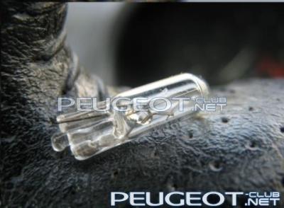

мот еще подскажешь для подсветки регуляторов вентилятора (на этой панели)...какие диоды подойдут ????а то как то слишком тускловато начали светить
Изменено пользователем refferri
Там не диоды, там тоже безцокальники идут только совсем маленькие, а у тебя климат или ручки? Если ручки заи..ся менять )))) А лампочки там вот такие

сначало снял всю пластмассу с панели(на заклепках)...птом достал магнитолу и убрал все провода...сама панель с крутелками- прикручена звездочками...концы тросиков загнуты...и отгибать их не очень то просто...каким образом енто сделать, я не понял(чтобы ничего не поломать)..но для замены лампочек в панеле с крутелками -снимать их не обязательно...снимите пипку,которая регулирует забор воздуха(с улицы,с салона...)Панель с крутелками состоит их двух частей--лицевая,на которой распологаются сами крутелки и кнопка подогрева заднего стекла и вторая часть---со схемой,с лампочками и всем остальным.Эти две части просто на защелках....нуна аккуратненько,плоской отверточкой нажать на защелки и снять лицевую часть...вы увидите три маленькие,безцокольные лампочки...доставайте и меняйте=)))
