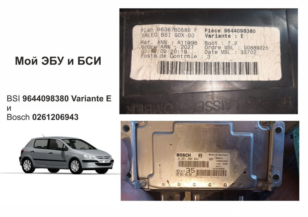

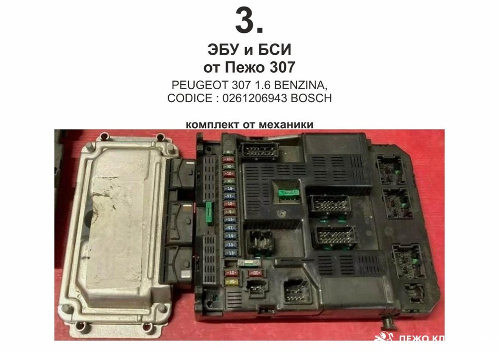

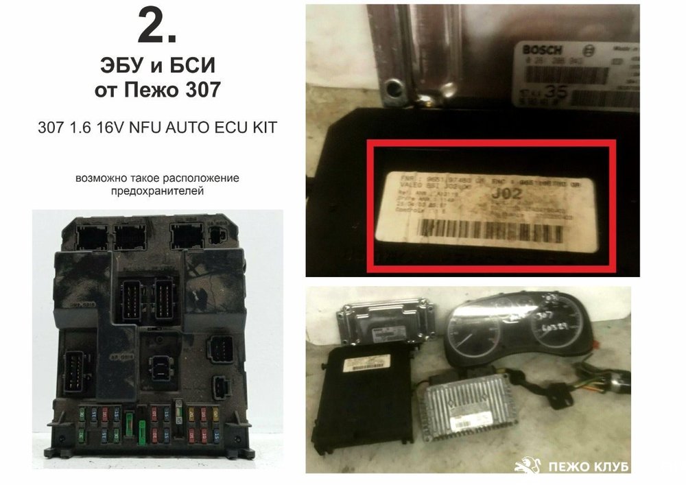

030vaz07 Опубликовано: 3 мая 2022 Поделиться Опубликовано: 3 мая 2022 (изменено) Доброго времени суток! Подскажите пожалуйста. На Пежо 307, 2003 г.в. Tu5jp4 (NFU) автомат al4, необходимо поменять ЭБУ и БСИ (в комплекте ключ + чип иммо). На фото эбу и бси по сообщениям продавца от 307 но механики. Номер ЭБУ совпадает с моим номером ЭБУ, БСИ визуально тоже похож на мой. Но зная мой БСИ по номеру, я не знаю БСИ продавца, номер стёрт. Как думаете, подойдут ли блоки для моего авто, с автоматом пежо 307 дорестайла от разборной авто механики пежо 307 дорестайла с учётом замены всего комплекта? 1. фото - мой блок бси и эбу (Valeo BSI 9644098380 Variante E и bosch 0261206943) 2. фото - блок бси и эбу пежо 307 1.6, 16 кл. Nfu, автомат (но блок BSI по номеру наклейкой отличается от моей и расположение предохранителей скорее всего другое, блок ЭБУ идентичен моему) 3. фото - блок бси похож на мой, с такими же расположениями предохранителей, но он от механики, судя по сообщениям продавца, блок ЭБУ такой же как и у меня (по номеру идентичен моему) Помогите выбрать необходимый блок, чтобы без танцев в дальнейшем с электрикой и т.д., комплекты продают с ключами и чипами. Спасибо Вам за помощь и уделённое время!! З.ы. блоки эти наши никто не ремонтирует у нас. не берутся (т.к. нет запчастей на них). http://yapx.ru/v/R1vfN Изменено 3 мая 2022 пользователем 030vaz07 добавление фотографий блоков Ссылка на комментарий Поделиться на других сайтах Больше способов поделиться...
Мартын Опубликовано: 3 мая 2022 Поделиться Опубликовано: 3 мая 2022 55 минут назад, 030vaz07 сказал: Доброго времени суток! Подскажите пожалуйста. На Пежо 307, 2003 г.в. Tu5jp4 (NFU) автомат al4, необходимо поменять ЭБУ и БСИ (в комплекте ключ + чип иммо). На фото эбу и бси по сообщениям продавца от 307 но механики. Номер ЭБУ совпадает с моим номером ЭБУ, БСИ визуально тоже похож на мой. Но зная мой БСИ по номеру, я не знаю БСИ продавца, номер стёрт. Как думаете, подойдут ли блоки для моего авто, с автоматом пежо 307 дорестайла от разборной авто механики пежо 307 дорестайла с учётом замены всего комплекта? 1. фото - мой блок бси и эбу (Valeo BSI 9644098380 Variante E и bosch 0261206943) 2. фото - блок бси и эбу пежо 307 1.6, 16 кл. Nfu, автомат (но блок BSI по номеру наклейкой отличается от моей и расположение предохранителей скорее всего другое, блок ЭБУ идентичен моему) 3. фото - блок бси похож на мой, с такими же расположениями предохранителей, но он от механики, судя по сообщениям продавца, блок ЭБУ такой же как и у меня (по номеру идентичен моему) Помогите выбрать необходимый блок, чтобы без танцев в дальнейшем с электрикой и т.д., комплекты продают с ключами и чипами. Спасибо Вам за помощь и уделённое время!! З.ы. блоки эти наши никто не ремонтирует у нас. не берутся (т.к. нет запчастей на них). http://yapx.ru/v/R1vfN Только 3-й вариант подойдёт,но нужно будет кодировать после установки согласно вашей комплектации.Город какой? Ссылка на комментарий Поделиться на других сайтах Больше способов поделиться...
030vaz07 Опубликовано: 3 мая 2022 Автор Поделиться Опубликовано: 3 мая 2022 (изменено) 21 минуту назад, Мартын сказал: Только 3-й вариант подойдёт,но нужно будет кодировать после установки согласно вашей комплектации.Город какой? Город Нур-Султан, он же Астана. Казахстан. Есть своя лексия РР2000, урезанная, с Алиэкспресса. Смело могу комплект от механики заказывать получается? Изменено 3 мая 2022 пользователем 030vaz07 изменение в описании Лексии Ссылка на комментарий Поделиться на других сайтах Больше способов поделиться...
Мартын Опубликовано: 3 мая 2022 Поделиться Опубликовано: 3 мая 2022 3 часа назад, 030vaz07 сказал: Город Нур-Султан, он же Астана. Казахстан. Есть своя лексия РР2000, урезанная, с Алиэкспресса. Смело могу комплект от механики заказывать получается? Да.Нужна помощь пишите в личку. Ссылка на комментарий Поделиться на других сайтах Больше способов поделиться...
030vaz07 Опубликовано: 3 мая 2022 Автор Поделиться Опубликовано: 3 мая 2022 4 минуты назад, Мартын сказал: Да.Нужна помощь пишите в личку. Спасибо!! Хорошо! Ссылка на комментарий Поделиться на других сайтах Больше способов поделиться...

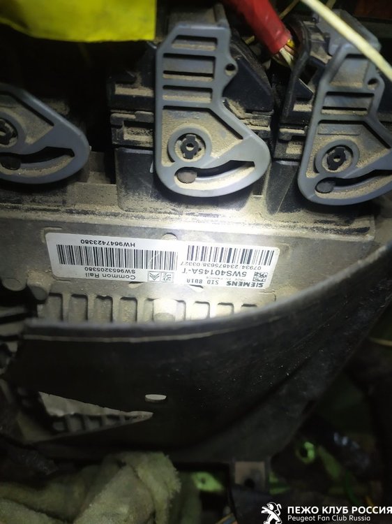

Юрий Трегубов Опубликовано: 21 февраля 2023 Поделиться Опубликовано: 21 февраля 2023 Всем привет. Кто то может сможет помочь.данный блок не выходит на связь в рр2000. Хотя через обычный обд2 он подключается. Всё читается кроме этого блока. Ссылка на комментарий Поделиться на других сайтах Больше способов поделиться...
Мартын Опубликовано: 22 февраля 2023 Поделиться Опубликовано: 22 февраля 2023 5 часов назад, Юрий Трегубов сказал: Всем привет. Кто то может сможет помочь.данный блок не выходит на связь в рр2000. Хотя через обычный обд2 он подключается. Всё читается кроме этого блока. смотрите контакты в разъеме ОБД диагностики авто 1 Ссылка на комментарий Поделиться на других сайтах Больше способов поделиться...
Юрий Трегубов Опубликовано: 24 февраля 2023 Поделиться Опубликовано: 24 февраля 2023 Добрый день. Проверил разъём, всё ок . Попалось на форуме что через АБС идёт на мозги двигателя.можно поставить перемычки в разъём.что бы обойти АБС. А в какие разъёмы ставить не могу найти информацию. Извиняюсь за такие вопросы,новичок в этом деле ещё.)) Может кто подскажет:Пежо 307 2003г.2.0hdi.simens. Ссылка на комментарий Поделиться на других сайтах Больше способов поделиться...
ungo Опубликовано: 24 февраля 2023 Поделиться Опубликовано: 24 февраля 2023 витая пара их сокединяй Ссылка на комментарий Поделиться на других сайтах Больше способов поделиться...
Мартын Опубликовано: 24 февраля 2023 Поделиться Опубликовано: 24 февраля 2023 1 час назад, Юрий Трегубов сказал: Добрый день. Проверил разъём, всё ок . Попалось на форуме что через АБС идёт на мозги двигателя.можно поставить перемычки в разъём.что бы обойти АБС. А в какие разъёмы ставить не могу найти информацию. Извиняюсь за такие вопросы,новичок в этом деле ещё.)) Может кто подскажет:Пежо 307 2003г.2.0hdi.simens. Вы все в кучу не гребите))) Перемычка нужна на РЕСТАЙЛЕ 307,когда не заводится двигатель,а у вас ни слова. Про контакт вы уже сами ответили,написав,что другой прибор связывается. 1 Ссылка на комментарий Поделиться на других сайтах Больше способов поделиться...
