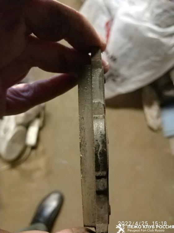

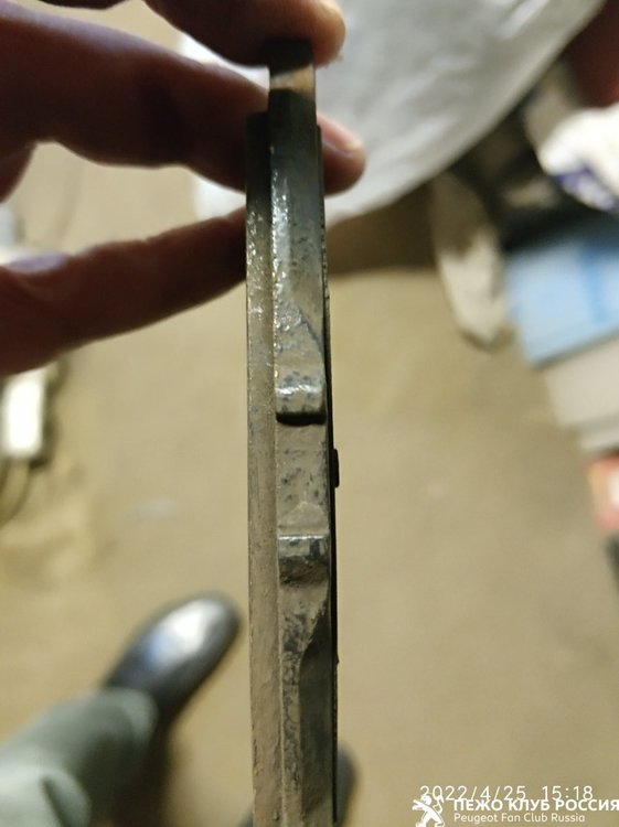

hika Опубликовано: 25 апреля 2022 Поделиться Опубликовано: 25 апреля 2022 Всем доброго дня.Вопрос к знатокам.Отчего и почему могут так неравномерно изнашиваться задние колодки. На фото внешняя(100% износ и внутренняя задняя колодка на правом колесе).На заднем левом колесе обе колодки с износом примерно 50%.Пробег 36т Ссылка на комментарий Поделиться на других сайтах Больше способов поделиться...
Пасека Опубликовано: 25 апреля 2022 Поделиться Опубликовано: 25 апреля 2022 Заклинили направляющие суппорта. Снять, почистить, смазать смазкой для направляющих. Ссылка на комментарий Поделиться на других сайтах Больше способов поделиться...
hika Опубликовано: 29 апреля 2022 Автор Поделиться Опубликовано: 29 апреля 2022 25.04.2022 в 21:22, Пасека сказал: Заклинили направляющие суппорта. Снять, почистить, смазать смазкой для направляющих. Возможно.Но это заводской комплект и с чего бы им заклинить?! Все ТО были по графику.....И самое главное, повтор возможен? Ссылка на комментарий Поделиться на других сайтах Больше способов поделиться...
Пасека Опубликовано: 29 апреля 2022 Поделиться Опубликовано: 29 апреля 2022 ТО суппортов было по графику? Их вообще никто не проверяет. Ссылка на комментарий Поделиться на других сайтах Больше способов поделиться...
Мартын Опубликовано: 29 апреля 2022 Поделиться Опубликовано: 29 апреля 2022 12 минут назад, Пасека сказал: ТО суппортов было по графику? Их вообще никто не проверяет. а такой есть чтоль??? Ссылка на комментарий Поделиться на других сайтах Больше способов поделиться...
Пасека Опубликовано: 29 апреля 2022 Поделиться Опубликовано: 29 апреля 2022 Нету, не слышал ни разу. И клинят они не из-за ТО а потому что по глубоким лужам ездят а пыльники протекают. Ржавчина их и клинит. У меня недавно заклинили нижние направляйки, из-за луж и потопов прошлогодних. Ссылка на комментарий Поделиться на других сайтах Больше способов поделиться...
hika Опубликовано: 30 апреля 2022 Автор Поделиться Опубликовано: 30 апреля 2022 Спасибо.Просто на других машинах я с таким не сталкивался. Смутил именно такой неравномерный износ Ссылка на комментарий Поделиться на других сайтах Больше способов поделиться...
