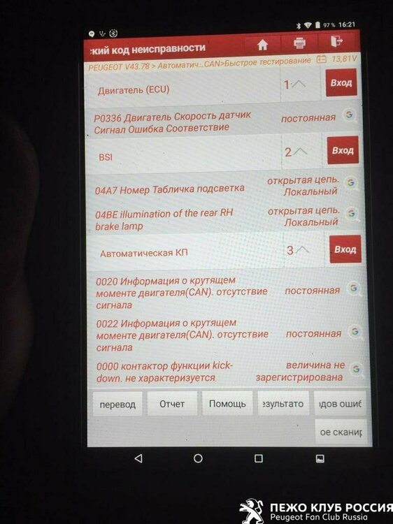

Еще в далеком 2021 году в конце декабря заехал в не очень маленькую такую лужу и минут через 30 гдето в момент движения пыжик чето буркнул 3 раза и заглох. Загорелся чек, попытки завести не привели к успеху. При подключении ODB сканером выскочили несколько ошибок (не помню уже номера, но по базе бились как неисправность системы ABS). Ну, думаю проблема с датчиками - залило. Времени заниматься не было, оставил машину где встала до праздничных выходных, заодно думаю и просохнет что залило. Но вопреки моим ожиданиям, когда приехал завести получилось всего один раз, и то ненадолго, и то после обнуления ошибок TorquePro. Привез местного электрика с проф оборудованием - выскочила ошибка P0336 - всеми любимый датчик коленвала. Оттащил тачку в гараж, заменил на новый датчик, итог - завел с пол оборота и поехал счастливый по своим делам.
Но не тут то было - не прошло и месяца, как дал жене машину - звонит в слезах и говорит, что заглохла, завестись не может, на приборке горит какаято оранжевая лампочка) По приезду получил P0336. Но, что самое интересное, удалил ее и машина завелась и поехала. Специально покатался минут 30-40 по району - все ровно. На след день жена поехала на работу и опять схватила ту же ошибку. Приезжаю - стираю - едет нормально. И вот теперь ломаю голову куда копать. Могу ездить весь день в разную погоду и никаких проблем, а может через 20 минут после начала движения загореться чек и P0336, но при этом продолжает ехать, обороты ровные, динамика ровная, двигатель не троит.
И еще чето нарисовал по коробкке 0020, 0022, 0000. Гугл не дал результатов. Тут на форуме ктото спрашивал за такие ошибки, но остался без ответа. Но я все таки грешу на то, что ошибка двигателя тянет за собой и остальные.

Так и есть двигатель тянет свои ошибки в другие компы

А по теме - поехал в пятницу к знакомому, подключились нормальным лаунчером с чуток кривоватым ПО, постирали все ошибки и все выходные я отъездил и больше ничего не беспокоило. Предполагаю, что действительно после заезда в лужу поймал коротыш на разъеме датчика коленвала (расположение у него мягко сказать не очень с конструктивной стороны, тем более с учетом отсутствия защиты двигателя), и своим ручным ODB сканером я чето гдето удалял, но вероятно не везде, поэтому она и выскакивала заново. Ну и раз уж был в гараже на подъемнике - обработал разъем силиконом, чтобы исключить остаточную влагу. Еще недельку покатаюсь - отпишусь)
