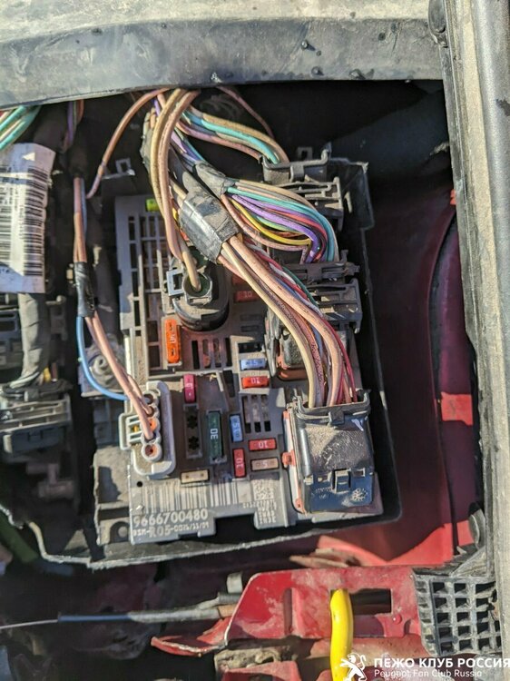

Всем доброго времени суток, после того как прикурил свой 308 , стали постоянно гореть фары  ближий свет, плюс перестала заводиться, если снимаю разъем с фар, то завести можно, как я понял это реле залипло на блоке bsm, у кого нибудь такое БЫЛО? Какие провода идут на это реле, хотел бы вынести реле, дабы блок bsm r05  не дешёвое удовольствие, вообщем кто подскажет буду благодарен, а пока пойду методом тыка искать неисправное реле на этом проклятом блоке🤦🏼‍♂️

Что значит не заводится?Чего не происходит?
Стартер не крутит, щелкает какая то релешка, Бензонасос не слышно тоже, с блока bsm когда снял один разьем( как раз питание фар с него идёт) машина завелась, ну или как  выше написал , можно снять разъемы с самим фар, и так же заведется, а фары все время горят, пока не снимешь клемму с аккумулятора( ну или разъем с фар)

51 минуту назад, icechieff сказал:
возьми на разборке, и подсунь. если всё ок - будешь уверен, что блок.
Да на разборке просто так не дадут 🤷🏼‍♂️я бы с удовольствием
