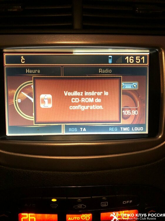

Удивительно, но в питере нигде не найти загрузочный диск для мультимедийной системы (телематикс), это так Лексия видит ее. Пытаюсь поменять в мультимедиа язык с французского хотя бы на английский, вылезает требование (вставить загрузочный диск). И так по любому поводу.

ругается-то она все равно на отсутствие диска (сделаю фотку, покажу как пишет на французском)), я так понимаю, он и должен ей помочь начать полноценно работать?

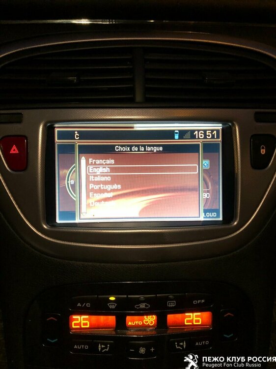

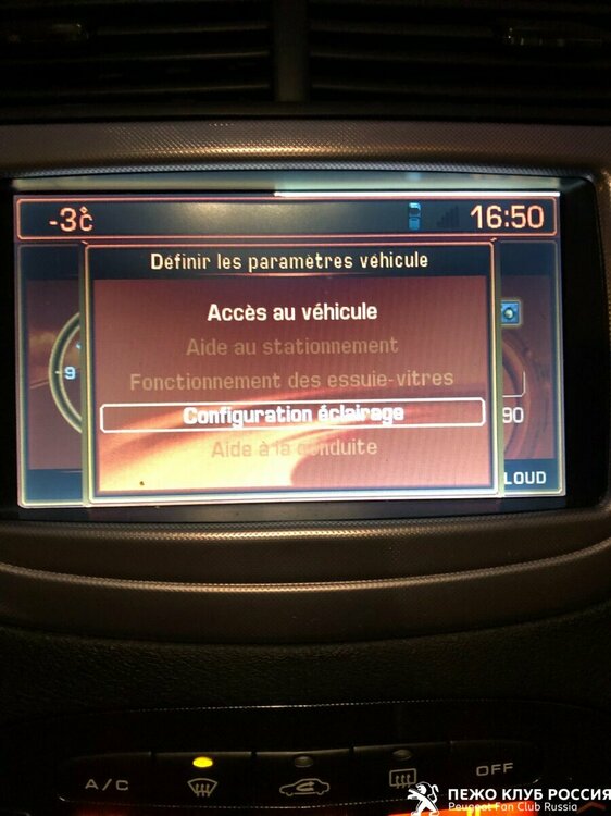

Вот такой комп. На фото видно, если попробовать поставить привычный англ., требует диск:( Ну и часть функций вообще серые, даже не тыркнуть в них
