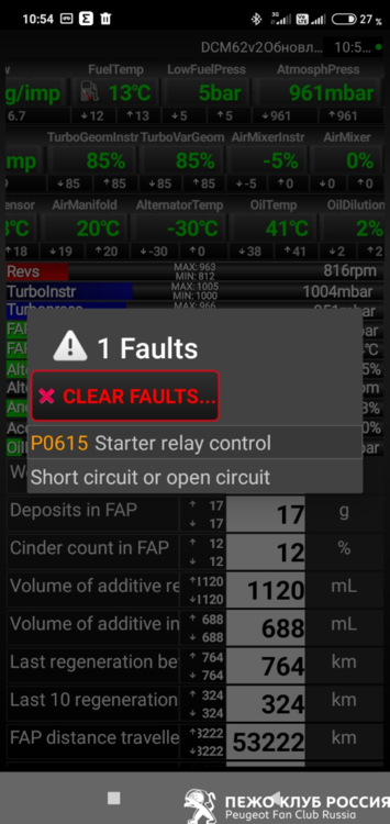

Всем привет! Может ли данная ошибка вылазить из-за аккума? Например банка подыхает одна и как следствие заниженное напряжение. Клемы чистые. Заводиться авто нормально. Чек не загорается. Интерисует именно может ли? Напряжение зарядки недозарядки итд отдельная тема, она здесь расписана и меня не интерисует..

Да такая же точно ошибка. Подозреваю что аккум доходит. Заводится авто хорошо..

лексия такое диагностировала- P0615 13 Включение реле стартера : Обрыв цепи

88 % , сигнализации нет, ошибка р0615 13- обрыв цепи, напряжение при возникновении ошибки 12.7 в.

причину выяснил. Сигналка режет. Есть два способа установки. Или стартер разрыв или АКПП. Буду делать по АКПП по каншине ошибку выдавать не должен..
