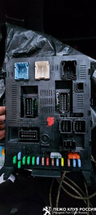

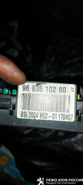

Menzell Posted October 28, 2021 Share Posted October 28, 2021 Подскажите есть ли схемма bsi Машинка пежо 607 2.7 Вначале то появлялись то пропадали Link to comment Share on other sites More sharing options...
Мартын Posted October 28, 2021 Share Posted October 28, 2021 1 час назад, Menzell сказал: Подскажите есть ли схемма bsi Машинка пежо 607 2.7 Вначале то появлялись то пропадали Есть конечно. Link to comment Share on other sites More sharing options...
Menzell Posted October 28, 2021 Author Share Posted October 28, 2021 Может есть у кого распиновка бси Схемма поворотников И аварийки Link to comment Share on other sites More sharing options...
icechieff Posted October 29, 2021 Share Posted October 29, 2021 10 часов назад, Menzell сказал: И аварийки это еще зачем? Я ковырял поворотники когда хотел вежливые сделать, и там всё не очень просто оказалось. 1) к аварийке не приходят провода от поворотников, как на тазах и других многих. 2) сигнал от подрулевого по шине (!) идет в BSI. BSI поджигает передние повороты, и отправляет сигнал в подкапотный BSM. BSM поджигает задние. Сделано так скорее всего для того, чтоб организовать защиту при подключении прицепа. Link to comment Share on other sites More sharing options...
Мартын Posted October 29, 2021 Share Posted October 29, 2021 4 часа назад, icechieff сказал: это еще зачем? Я ковырял поворотники когда хотел вежливые сделать, и там всё не очень просто оказалось. 1) к аварийке не приходят провода от поворотников, как на тазах и других многих. 2) сигнал от подрулевого по шине (!) идет в BSI. BSI поджигает передние повороты, и отправляет сигнал в подкапотный BSM. BSM поджигает задние. Сделано так скорее всего для того, чтоб организовать защиту при подключении прицепа. на рестайле передними поворотниками управляет BSM,а задними BSI 1 Link to comment Share on other sites More sharing options...
