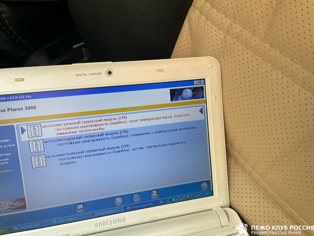

Antantos Опубликовано: 22 октября 2021 Поделиться Опубликовано: 22 октября 2021 Всем доброго времени суток. Кто сталкивался с проблемой: перестал качать насос, но лексией включается и качать начинает, заводится потом авто, через время опять повторяется ситуация что надо програмно в лексии его запускать. Что это может быть? Реле насоса? Или главное реле? Пыж 2001 год 1,4 бензин (установлен компрессор). Ошибок нет по pp2000 кроме тех что прикрепил Ссылка на комментарий Поделиться на других сайтах Больше способов поделиться...

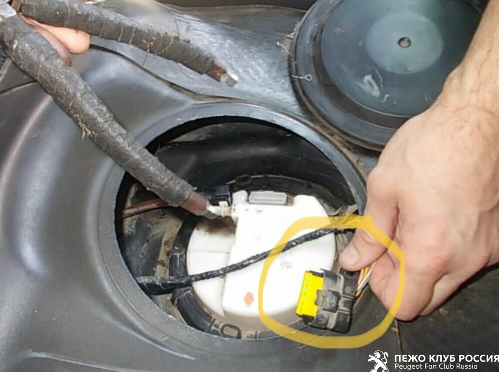

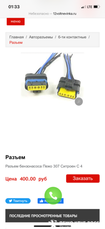

Antantos Опубликовано: 24 октября 2021 Автор Поделиться Опубликовано: 24 октября 2021 В общем проблема всплыла неожиданно, оказалось просто подгорели контакты в разьеме на бензонасос, который вставляется под седеньем в крышку бензонасоса. Достали, почистили, обратно воткнули, работает как часики. Всем спасибо, может кому пригодится эта тема, с мистическими контактами бензонасоса😁 Вот такие можете заказать кому нужно вдруг Ссылка на комментарий Поделиться на других сайтах Больше способов поделиться...
