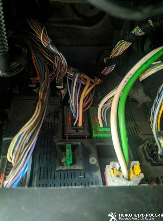

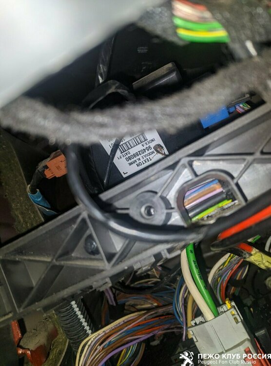

307,2001 год на экране пишет Экономе моде актив, не работают. ни дворники, ни магнитола, ни центр замок, не габариты. ну и конечно-же не заводиться. на кнопке центр замка быстро моргает лампочка.Случилось это когда старый аккум сел,поставили новый,но не помогло(.Двигатель мозги,бси,ключ и замок ,контрактные стоят.Так как пару лет назад была замена движка.Подскажите как завести машину?Елм 327 ее не видит ни 1.5 ревизия ни 2.1.Хотя раньше работал 1.5 клика.(Тоска и грусть...уже все перепробовали и батарейки в ключах и а квадратной коробке к ключу меняли.Еще под торпедой найден текстом модуле аларм и на проводе от него черная длинная коробочка в виде цилиндра.Может с ними что то связано?Есть грамотные люди кто может помочь с этой ситуацией в Питере?Звонили по сервисам ,ни кто не хочет браться.Люди которые на выезде с лекцией работают просят от 2500р за выезд с диагностикой и все,что заведут гарантий не дают(

Приезжал человек с лаунчем...посмотрел...1000 ошибок.. взял 2500р.и главное что после сброса их и попытки завода они все возвращаются...Сказал коротыш в системе где то...так как блок двигателя он вообще не видет.
