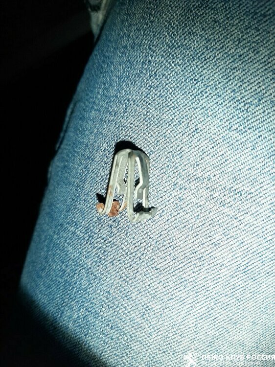

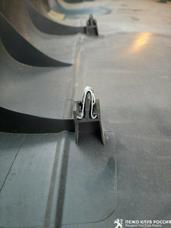

EVilGENius Опубликовано: 14 сентября 2021 Поделиться Опубликовано: 14 сентября 2021 Пежо 307 универсал. Обшивка крышки багажника. Не могу найти крепёж, даже артикул. Помогите! Ссылка на комментарий Поделиться на других сайтах Больше способов поделиться...
Dimkin67 Опубликовано: 14 сентября 2021 Поделиться Опубликовано: 14 сентября 2021 8335 GG 2 Ссылка на комментарий Поделиться на других сайтах Больше способов поделиться...
