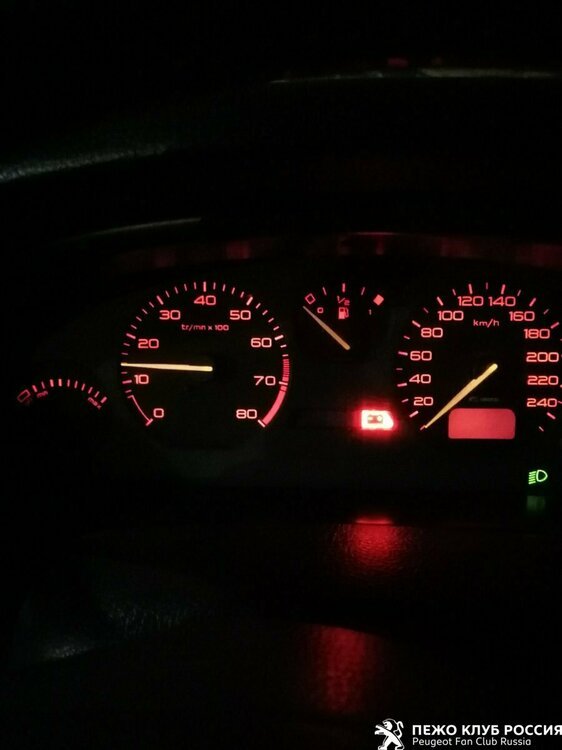

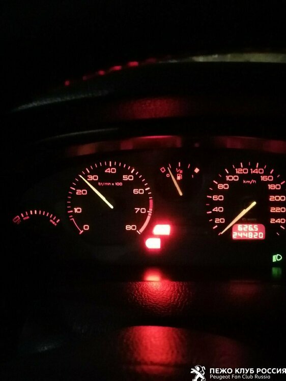

Sergey Peugeot Posted August 25, 2021 Share Posted August 25, 2021 Подскажите в чем может крыться проблема. У меня пежо 406 2.0 бензин v16 на 135 сил в седане 99 года. При заглушеном двигателе стрелка тахометра держится на 2400 оборотов. Когда запускаешь двигатель работает с тихо, но с периодическим плаванием оборотов на доли секунд. И при запущено двигателе показывает почти 4000 оборотов. Чуть позже скину все фото и если получится, то видео VID_20210825_233521.mp4 VID_20210825_233521.mp4 Link to comment Share on other sites More sharing options...
icechieff Posted August 26, 2021 Share Posted August 26, 2021 А если в отсечку топнуть, то стрелка потом будет ниже? Link to comment Share on other sites More sharing options...
Мартын Posted August 26, 2021 Share Posted August 26, 2021 8 часов назад, Sergey Peugeot сказал: Подскажите в чем может крыться проблема. У меня пежо 406 2.0 бензин v16 на 135 сил в седане 99 года. При заглушеном двигателе стрелка тахометра держится на 2400 оборотов. Когда запускаешь двигатель работает с тихо, но с периодическим плаванием оборотов на доли секунд. И при запущено двигателе показывает почти 4000 оборотов. Чуть позже скину все фото и если получится, то видео VID_20210825_233521.mp4 39 \u041c\u0431 · 0 скачиваний VID_20210825_233521.mp4 39 \u041c\u0431 · 0 скачиваний смотреть пайку шагового мотора на плате панели приборов 1 Link to comment Share on other sites More sharing options...
