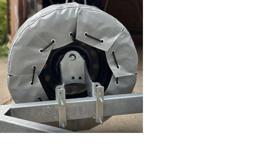

После пескостроуйной обработки и покрытия полимерной краской (в промышленных условиях) пятого колеса уже не хотелось ставить такую красоту обратно под днище, захотелось укрыть, как на внедорожниках и прочих прицепах. На озоне предложены чехлы разных материалов и конструкций, выбрал чехол из ПВХ для тентов, с горловиной, стягиваемой шнуром через люверсы. Чехол с колесом крепится горловиной вверх, к днищу. На озоне такие чехлы предложены одной российской компанией (дорого, но реально качественно), а также кучей китайских продавцов (недорого и пока без отзывов, - кот в чехле). Чехол следует выбирать не по размеру в дюймах, а по диаметру колеса, который можно рассчитать на онлайн калькуляторе, например. Борты шины можно перед укладкой обработать силиконовым чернителем.
Пример чехла (на дышле прицепа):
