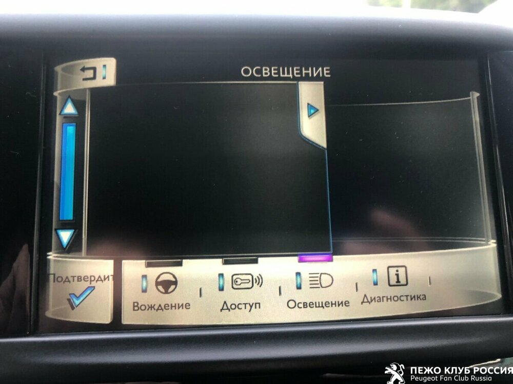

Radik Zamaletdinov Опубликовано: 12 августа 2021 Поделиться Опубликовано: 12 августа 2021 (изменено) Добрый день, форумчане!!! Случилась проблема, перестали работать ДХО в моем Пыже 208. Проверил лампочки - в норме, все предохранители -все в норме. Габаритные огни горя, а ДХО в 0 положении перестали светиться. Перечитал инструкции и форумы и ни где не нашел информации, какой предохранитель отвечает за ДХО в безлинзовых фарах. Подскажите, может кто знает как это исправить? Может это глюк контроллера? Изменено 12 августа 2021 пользователем Radik Zamaletdinov Ссылка на комментарий Поделиться на других сайтах Больше способов поделиться...

Мартын Опубликовано: 13 августа 2021 Поделиться Опубликовано: 13 августа 2021 13 часов назад, Radik Zamaletdinov сказал: Добрый день, форумчане!!! Случилась проблема, перестали работать ДХО в моем Пыже 208. Проверил лампочки - в норме, все предохранители -все в норме. Габаритные огни горя, а ДХО в 0 положении перестали светиться. Перечитал инструкции и форумы и ни где не нашел информации, какой предохранитель отвечает за ДХО в безлинзовых фарах. Подскажите, может кто знает как это исправить? Может это глюк контроллера? А сама функция в бортовике активирована? Ссылка на комментарий Поделиться на других сайтах Больше способов поделиться...
Radik Zamaletdinov Опубликовано: 13 августа 2021 Автор Поделиться Опубликовано: 13 августа 2021 7 часов назад, Мартын сказал: А сама функция в бортовике активирована? Раньше все работало без всяких активаций. Активировать негде(( 10 часов назад, icechieff сказал: А там не светодиодные? Может ты их не в то положение вставил, если вытаскивал? У меня стоят обычные лампочки с двойной нитью накала Ссылка на комментарий Поделиться на других сайтах Больше способов поделиться...

Radik Zamaletdinov Опубликовано: 17 августа 2021 Автор Поделиться Опубликовано: 17 августа 2021 Заменил предохранитель F16 в подкапотном блоке и все заработало. Мартын, сппсибо за помощь! Ссылка на комментарий Поделиться на других сайтах Больше способов поделиться...
