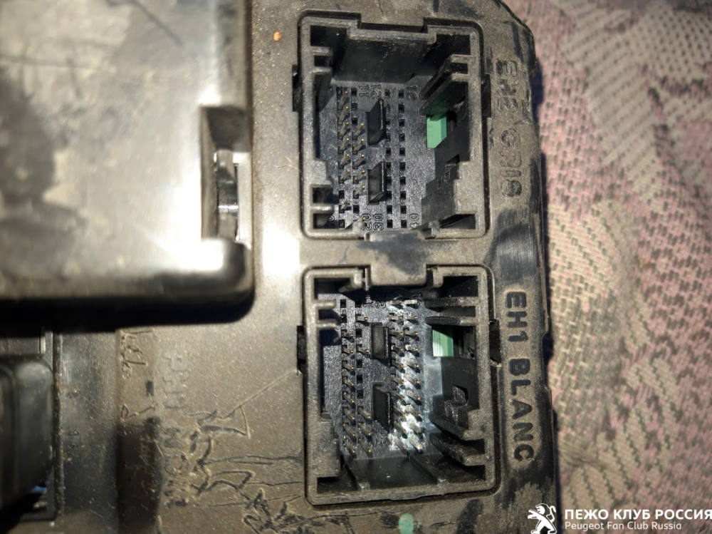

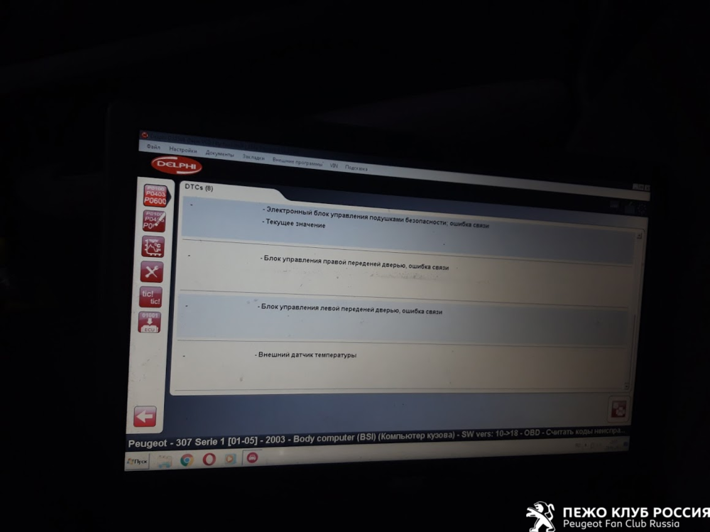

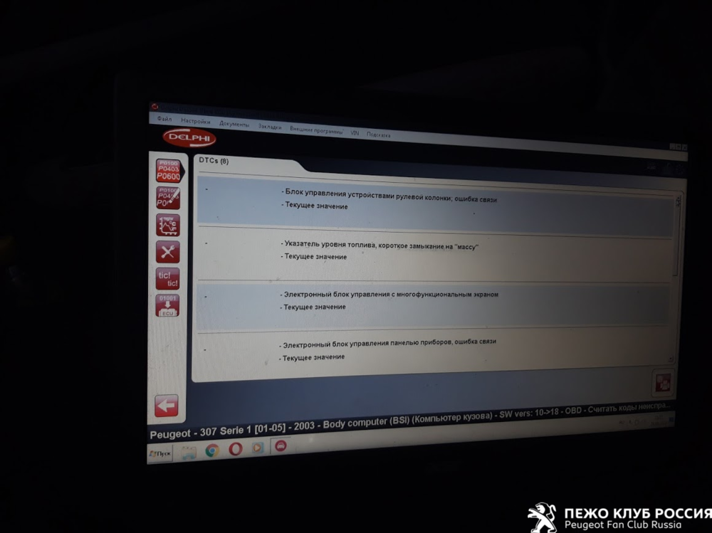

Всем доброго дня! Поделитесь опытом кто знает. Иногда переставала загораться панель приборов на пыже 307 2,0 HDI 2003 г.в. и соответственно не заводилась. В течении недели когда загорелась завожу и еду (все в норме), сама не глохнет после пуска. Теперь так: при включении зажигания загораются габариты все лампочки и подсветка салона с таймером и плавным затуханием, панель приборов не загорается, вентилятор печки, эл. подъемники не работают, центральный замок только с ключа в дверь и открывает все. Дельфи соединяется. Подскажите где копать?
1269641789_.thumb.png.2494c40f785e6f5ced56eba575617d37.png1438209327_.thumb.png.6ee625242272fc97e666c347c1288aa9.png
Были окислы и рассчитывал после очистки контактов всё заработает, но ошибся.
Изменено пользователем chipfil13
Кмк, где отваливается CAN- шина, и скорее всего в BSI. Все блоки на фото общаются через BSI, ну или , что печальней, сам блок дурит.

Замена БСИ напрашивается.
В итоге всему виной стала релюшка 45А. Не сгорела, а просто в одном месте на последнем витке образовалась окись и был разрыв. Отматал 1 виток и запаял заново. Запустил и поехал. Катаюсь уже почти 2 месяца. Всем спасибо!
