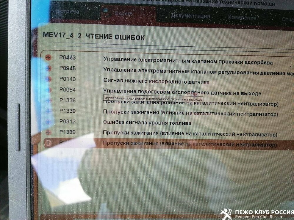

Всем доброго времени суток!
Пыж 408 2013, бензин 120 лс. Проблема в следующем: периодически мотор троит, особенно во время остановок после поездок, при равномерном движении - все более-менее норм. Лексия показывает забавную картину: ошибки постоянные: 0443, 0945, 0054. Далее, после троения мотора выскакивают 1336,1337,1338,1339. С чего начать? Я так понимаю это и абсорбер может быть виновным и лямбда?

удалить ошибки и смотреть
похоже на кислородник

Удалил. Сразу вылазит абсорбер, масляный и лямбда, спустя некоторое количество км, вылазит по пропускам всех цилиндров.
Второй кислородник, это верхний или нижний?

Второй это второй-нижний

Новые вводные. Клапан абсорбера поменял на бу, проверил от аккумулятора напрямую, срабатывает (явный щелчок и воздух пропускать начинает). Проводку прозвонил, при заведенном двигателе мозги выдают на клапан 10В. Ошибка всё равно вылезает. Причем Лексия её сразу видет, а чек на приборке загорается спустя какое-то время.
Уже не знаю куда дальше копать, мистика блин... Что посоветуете?

День добрый, ну что ты разобрался с проблемой? У меня тоже самое, но на бензине вроде норм,  а вот на газу такая беда есть. Газовщик проверял и говорит что газ отлично работает. Вот грешу на датчик кислорода. Но как оно на самом деле хрен знает
Я тоже их менял, но троение осталось, на сильно разогретом моторе и только на газу. Вот и думаю что это такое
