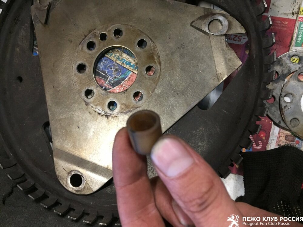

Ленар Posted May 5, 2021 Share Posted May 5, 2021 Коллеги здравствуйте! Проблема такого характера. Ломает опору гидротрансформатора(та что между бубликом и маховиком) обламывает там где прикручивается к бублику (три гайки). В К.В стоит направляющая пластиковая втулка,её я менял.правда последний раз поставил уже поезженую 2000км,но на ней ни какого износа видно не было. Что ещё может быть?? P.S третья пластина за 8000пробега Link to comment Share on other sites More sharing options...

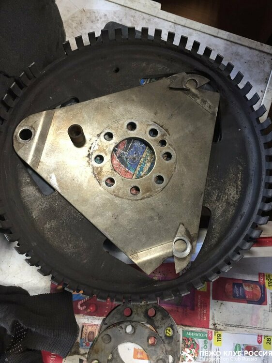

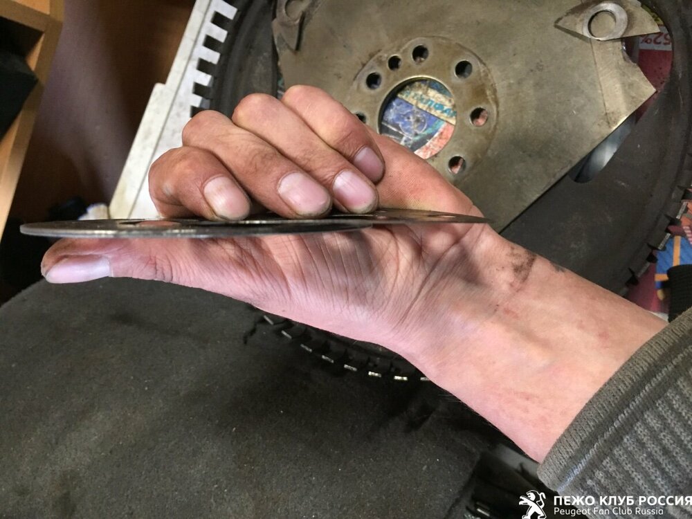

Ленар Posted June 5, 2021 Author Share Posted June 5, 2021 11.05.2021 в 17:53, Мартын сказал: Я вам выложил именно так как это выглядит в программе SB производителя и ещё расшифровал,что их там ДВА(2) идёт. Можно просто номер забить в поиск и увидеть и как они выглядят и где именно стоят. 05.05.2021 в 10:38, Мартын сказал: направляющие между блоком и КПП Здравствуйте! Вот сегодня снял акпп,причину так и не могу найти. Ломает вот так(фото приложил) направляйки стоят две штуки. Подскажите пожалуйста может вы чем нибудь сможете помоч,посоветовать. Уже не знаю что делать. Link to comment Share on other sites More sharing options...
