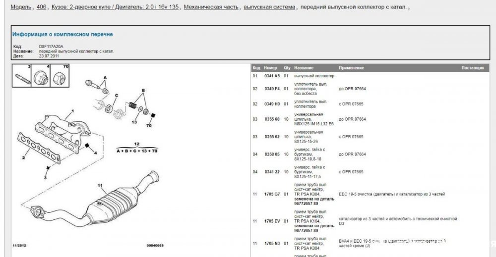

Имеется 406 coupe, rfn ew10j4 2.0 литра, выпуск сгнил весь от слова совсем, все поотваливалось и лев теперь рычит как ему подобает  :D
Заказал на exist Polmostrow 19.212 (Глушитель выхлопных газов конечный), Polmostrow 19.192 (Глушитель средняя часть), конечно хомуты и подвисульки резиновые.
Не могу найти нужную мне приёмную трубу, у меня стоит под 1 датчик кислорода, и вообще там жуткий кастом (делали до меня), наварено-переварено обрезков, стоит непонятная гофра.

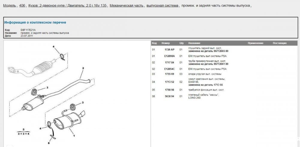

Киньте пожалуйста номерки для заказа приемной трубы и родной гофры, и, если есть схема всего выпускного тракта, буду очень благодарен.
И еще штуки эти, которые вкладываются между частями выхлопной системы и зажимаются хомутами, не могу найти, кольца или как они называются  :)
Так устроит? Это дорест
01.05.2021 в 17:22, Westfall сказал:
Так нет там ничего, в оригинале там отформовано металом и хомута хватает выше крыши ( я правда при замене герметик для выпуска добавлял;))
