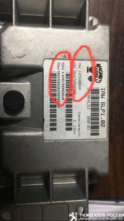

abhazeee Опубликовано: 16 апреля 2021 Поделиться Опубликовано: 16 апреля 2021 Приветствую всех любителей грозного льва на капоте Вообщем надеюсь на здравую помощь или хотяб пару советов что ли киньте . С авто вообще не знаком , а вопросов больше чем ответов ... Недавно прибыло в семью пополнение из 307 пыжа с 2.0 х литровым бензиновым мотором на АКПП После замены нижеприведенного на картинке предохранителя, случился коротыш где то в районе см 20-30 ниже этого блока, точно не скажу, ну да ладно.... машина завелась и всё работало. Часа через два появилась чудо надпись Economy mode хм?!читания интернета ни увенчались успехом. Грешок был на АКБ подумал я ...Автомобиль проездил ещё часов 5 и просто при очередном запуске не завёлся . Крутит но бестолку , высаживая АКБ полностью . В сервисе после диагностики сразу же указали на 3.14ец ЭБУ .Может ли быть так в данной ситуации? Идём дальше, сказали ищи точно такой же блок ,вот цифра в цифру и будет тебе счастье . 2х недельный поиск и запросы по разборкам бестолку - не задача ...Есть масса блоков но только с совпадающими двумя верхними HW , но не с нижними SW( я так понял это прошивка ) поправьте если ошибаюсь ) Я же ищу один в один ))) Короче друзья, как быть посоветуйте или хотя бы натолкните в правильное русло ), имеется ли возможность если взять блок с подходящими HW и прошить его ? Или же поменять всю связку :блоки , замок и т.д комплектом и тоже шить их? P.S. Лёгкий хейт и критика приветствуется Ссылка на комментарий Поделиться на других сайтах Больше способов поделиться...
icechieff Опубликовано: 17 апреля 2021 Поделиться Опубликовано: 17 апреля 2021 бери с таким же HW и всё. Прошивку всё равно твою зальют, так что SW особо и не волнует. p.s. но есть сомнения, что блок виноват. p.p.s. hw - hardware - т.е. сама плата. sw - software - прошивка. Ссылка на комментарий Поделиться на других сайтах Больше способов поделиться...
abhazeee Опубликовано: 17 апреля 2021 Автор Поделиться Опубликовано: 17 апреля 2021 3 часа назад, icechieff сказал: бери с таким же HW и всё. Прошивку всё равно твою зальют, так что SW особо и не волнует. p.s. но есть сомнения, что блок виноват. p.p.s. hw - hardware - т.е. сама плата. sw - software - прошивка. Спасибо за помощь) верно ведь думал за прошивку ) будем пробовать ... Ссылка на комментарий Поделиться на других сайтах Больше способов поделиться...
icechieff Опубликовано: 17 апреля 2021 Поделиться Опубликовано: 17 апреля 2021 я себе блок когда менял тоже только с одинаковым HW нашел. Там есть нюансы, но если люди будут с руками, то всё сделают (у меня был залоченый загрузчик, например. Но всё сделали) Ссылка на комментарий Поделиться на других сайтах Больше способов поделиться...
