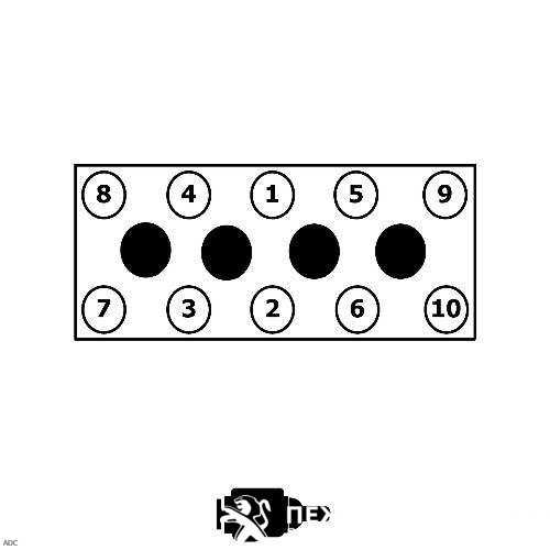

icechieff Опубликовано: 27 марта 2021 Поделиться Опубликовано: 27 марта 2021 Ну ок, я сам найду. Ступень 01 - 15 Nm Ступень 02 - 50 Nm Ступень 03 - Ослабить 360° Ступень 04 - 20 Nm Ступень 05 - 270° 3 Ссылка на комментарий Поделиться на других сайтах Больше способов поделиться...
