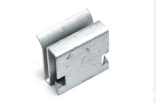

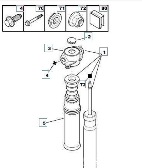

Dimkin67 Опубликовано: 21 марта 2021 Поделиться Опубликовано: 21 марта 2021 Всем привет! Решил поменять своему пыжику задние элементы подвески как то пружины и амортизаторы. Тут ничего сложного и непонятного, но одна копеечная деталюга ставит в ступор, не пойму куда её вкорячить и для чего. Собственно №80 , чего он фиксирует и как? Может кто подскажет? Ссылка на комментарий Поделиться на других сайтах Больше способов поделиться...
Мартын Опубликовано: 21 марта 2021 Поделиться Опубликовано: 21 марта 2021 23 минуты назад, Dimkin67 сказал: Всем привет! Решил поменять своему пыжику задние элементы подвески как то пружины и амортизаторы. Тут ничего сложного и непонятного, но одна копеечная деталюга ставит в ступор, не пойму куда её вкорячить и для чего. Собственно №80 , чего он фиксирует и как? Может кто подскажет? Фиксирует отбойник и вставляется в заднюю часть цилиндра ,что не видно было,куда отбойник входит. Только что, Мартын сказал: Фиксирует отбойник и вставляется в заднюю часть цилиндра ,что не видно было,куда отбойник входит. Цилиндра опоры. 1 Ссылка на комментарий Поделиться на других сайтах Больше способов поделиться...
Dimkin67 Опубликовано: 21 марта 2021 Автор Поделиться Опубликовано: 21 марта 2021 Только что, Мартын сказал: Фиксирует отбойник и вставляется в заднюю часть цилиндра ,что не видно было,куда отбойник входит. Как то так и думалось, потому как у меня фиксатора не было и не смотря на то, что отбойник приклеивал , не особо помогает. Вот и сейчас он по штоку болтается вверх-вниз.Спасибо за подсказку! Ссылка на комментарий Поделиться на других сайтах Больше способов поделиться...
