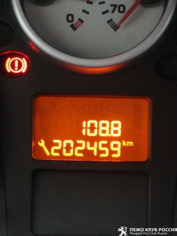

Николай 20 Posted March 5, 2021 Share Posted March 5, 2021 Подскажите пожалуйста как снять этот ключ с приборном панели?? Link to comment Share on other sites More sharing options...
icechieff Posted March 5, 2021 Share Posted March 5, 2021 в руководстве есть. зажимаешь кнопку на приборке (одну из двух какую-то) и поворачиваешь ключ в зажигание - пойдет отсчет от 10 до 0.после отсчета отпускаешь, выключаешь зажигание, включаешь, проверяешь. Link to comment Share on other sites More sharing options...
GaraGreen Posted March 25, 2021 Share Posted March 25, 2021 (edited) тобы самостоятельно сбросить счетчик межсервисного интервала в Peugeot 207, необходимо выполнить следующую последовательность действий: 1. Выключить зажигание; 2. Нажать и удерживать кнопку суточного пробега одометра; 3. Включить зажигание; 4. Дождаться, пока на дисплее окончится обратный отсчет от 10 до 0; 5. Отпустить кнопку; 6. Выключить, а затем вновь включить зажигание. PS гугл рулит Edited March 25, 2021 by GaraGreen дополнение Link to comment Share on other sites More sharing options...
