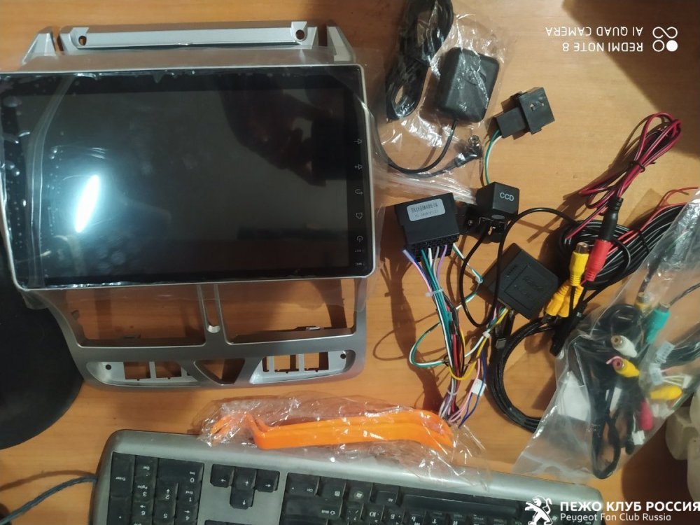

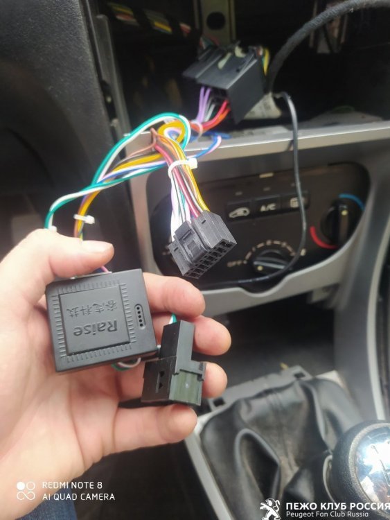

Ninetales Опубликовано: 6 ноября 2020 Поделиться Опубликовано: 6 ноября 2020 Добрый день.Магнитофон пришел в комплекте с адаптером Raise PSA-RZ-15.Продавец уверял совместимость рулевого с дорестайл.Вроде,по штекеркам,все собрано верно.Остались свободные штекера,но совать их некуда.На самом авто тупо ISO без дополнительных цепей.Но,магнитола не видит джойстика в обучении.Может я пропустил какое-то еще подключение или настройку ПО?Сейчас к адаптеру VAN-CAN подходит только один штекер,находящийся в цепи подключения ISO(и еще один штекер с этой цепи,кроме основного, идет в сам магнитофон),но остались свободные отверстия с контактами на задней стороне. Так-же вопрос по тайм-ауту перехода магнитолы в спящий режим.На постоянном включении он находится только в режиме ON.В режиме ACC срабатывает тайм-аут выключения,что очень доставляет.Это так должно быть,и что можно сделать,дабы он выключался только в режиме Lock. Спасибо. Ссылка на комментарий Поделиться на других сайтах Больше способов поделиться...
Ninetales Опубликовано: 6 ноября 2020 Автор Поделиться Опубликовано: 6 ноября 2020 Сan профили все доступные так-же перебрал. Ссылка на комментарий Поделиться на других сайтах Больше способов поделиться...
