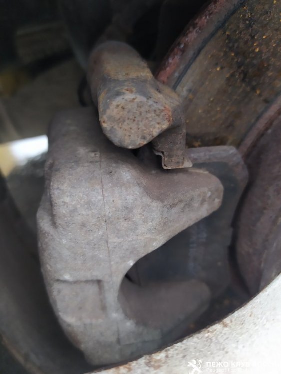

Semen454 0 Опубликовано: 22 октября 2020 Автор Жалоба Рассказать Опубликовано: 22 октября 2020 20 часов назад, Gunia сказал: Спереди - 100% Bosch Сзади - посмотрите на колодки сквозь диск. Если на колодке возле суппорта видна пружина, то это Lucas. Вот такие, значит Бош? 0 Цитата Ссылка на сообщение Поделиться на других сайтах

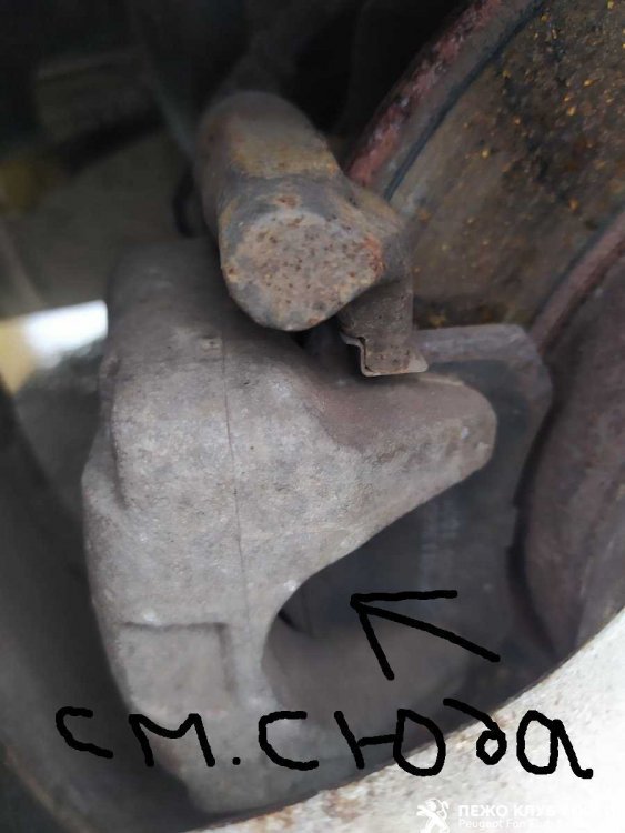

Gunia 2 Опубликовано: 23 октября 2020 Жалоба Рассказать Опубликовано: 23 октября 2020 (изменено) 22.10.2020 в 14:31, Semen454 сказал: Вот такие, значит Бош? Нет, не они. На фото скоба суппорта в виде буквы С. Вот внутри этой буквы и смотрите. З.Ы. Относительно Вашего фото - опустите камеру чуть ниже (чтобы было перпендикулярно самой колодке, а не под углом сверху, как у Вас) Вы увите круглое крепление скобки Изменено 23 октября 2020 пользователем Gunia 0 Цитата Ссылка на сообщение Поделиться на других сайтах
