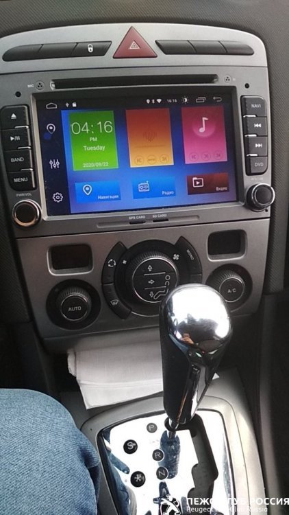

Поставил мультимедиа с АлиЭкспресс под Пежо 408, мультируль и борт комп не работают, при замене аккумулятора сбилось время на верхней панели, как быть

Смотрите в меню настройки БК.

руль и кнопки работают по КАН-шине, - проверяйте установлена ли и правильно ли подключена КАН-коробочка (если отдельно) и что выбрано в заводском меню ГУ (возможно не та модель авто).
время, например на 508, можно установить только при подключенной штатной магнитоле, потом отключаешь и работает до отключения АКБ .
