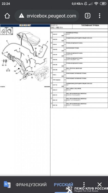

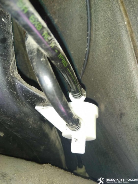

Здравствуйте,  не могу разобраться,  что за клапан стоит на топливной горловине,  как его снять тоже не понятно,  возможно его купить или он не съёмный? В каталогах искал его отдельно от заливной горловины, не нашёл. На схеме его видно, но номера отдельно на него нет.
раз он механический, то он просто для сброса избытка паров. не думаю, что от него что-то зависит. судя по схеме, если идти дальше по трубкам, то на самом баке тоже будет клапан (либо это он же, но в другой вариации, попробуй открыть бак, вдруг там что-то будет)
Внутри клапана что-то катается, вроде шарика. Шумит при движении по неровности. Поэтому хочу заменить.
возможно, это нормально. может быть там шарик перекрывает проход из какой-то стороны
 Это не может быть нормальным,  звук такой, как будто скоро что-то в ближайшее время отвалится. Суть определить, для чего клапан, что-бы дай  бог не навредить.
я нашел. он в сборе со всей горловиной - 1503G9. На разборках за "бешенные" 100-200 р. Так что брать целиком и не париться.
