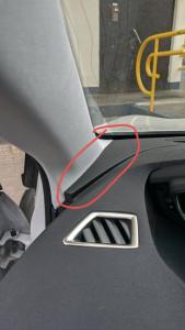

Что-то не выходит у Данилы каменный цветок. Все защелки со стойки отходят нормально, а вот вынуть не получается. Вот этот клык мешает. Можно конечно и тянуть, но идет сильно внятяг. Боюсь или сломаю или обратно не засуну. IMG_20200526_120855_1.jpeg

мне не мешал:)

В итоге в какую сторону тянуть надо было?
Да фиг его знает - я понемногу в разные тянул. Скорее наверное немного повернул ее на себя против часовой параллельно двери. Там внизу на пластике торпеды есть выпуклость, а на обшивке стойки ответная часть вот как разомкнул это место, так сразу пошло. Фотки на радостях забыл сделать.
