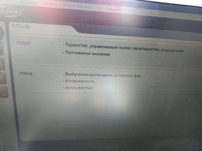

Катя0789 Опубликовано: 11 мая 2020 Поделиться Опубликовано: 11 мая 2020 Добрый вечер! Помогите советом, пожалуйста! Пежо 308, 2008 г., 1,6 бензин, пробег 180 тыс. Дёргает на 2-3 передаче. Особенно когда утром еду. Потом вроде в норме. Выбивает ошибки: Р0014 и Р0597, Р0598. Что можно с этим сделать? Ошибки уже сбрасывали, не помогло. Масло заменили, фильтра и ремень тоже. Цепи не меняли, говорят, что возможно они. Когда была их замена - не знаю. По ошибке Р0014 пишет:Выпускной распредвал, установка фаз-Когерентность-прерывистый По ошибке Р0597:- Термостат управляемый полем характеристик; разрыв цепи- Постоянное значение По ошибке Р0598:- Термостат, управляемый полем характеристик; замыкание на массу- прерывистый По термостату: температура показывает в норме, нагрев идёт как обычно, протечки нет, за уровнем слежу. Свечи посмотрели, тоже вроде в норме. Как поменяли масло - около 2 недель ошибки Р0014 не было. Потом снова засветилась.Ещё переставляли датчики местами пуск/выпуск. Ошибка осталась та же. Также на панели загорается ошибка при зажигании. Она гаснет через 3-5 сек. после того как машина завелась. Подскажите, пожалуйста, что следует сделать? Фильтр топлива не менялся, не хотят браться. Как и проверять на официальном СТО. Буду благодарна за подсказки! Хорошего вечера! Ссылка на комментарий Поделиться на других сайтах Больше способов поделиться...
puharevigor Опубликовано: 12 мая 2020 Поделиться Опубликовано: 12 мая 2020 По фазам нужно смотреть износ цепи,по термостату ошибка может быть сопутствующая. Недавно сам мучался две недели. Никто не мог найти причину,проверяли все в плоть до постелей валов и давления масла,плюнул на все и сам занялсч,проблему нашел банально был перебит провод,спасибо *удакам которые меняли мне акпп ,кстати акпп меняли так как сами ее убили Ссылка на комментарий Поделиться на других сайтах Больше способов поделиться...
Катя0789 Опубликовано: 12 мая 2020 Автор Поделиться Опубликовано: 12 мая 2020 По фазам нужно смотреть износ цепи,по термостату ошибка может быть сопутствующая. Недавно сам мучался две недели. Никто не мог найти причину,проверяли все в плоть до постелей валов и давления масла,плюнул на все и сам занялсч,проблему нашел банально был перебит провод,спасибо *удакам которые меняли мне акпп ,кстати акпп меняли так как сами ее убилиспасибо! а где это можно сделать? особенно по цепи Ссылка на комментарий Поделиться на других сайтах Больше способов поделиться...
puharevigor Опубликовано: 12 мая 2020 Поделиться Опубликовано: 12 мая 2020 В автосервисе Кстати,а смотрели ли натяжитель цепи, частенько бывает в нем дело https://www.yandex.ru/turbo/s/drive2.ru/l/5521361/ Ссылка на проверку цепи,покажите в сервисе смогут или нет,заране обговорите что оплатите лишь при решении проблемы Ссылка на комментарий Поделиться на других сайтах Больше способов поделиться...
